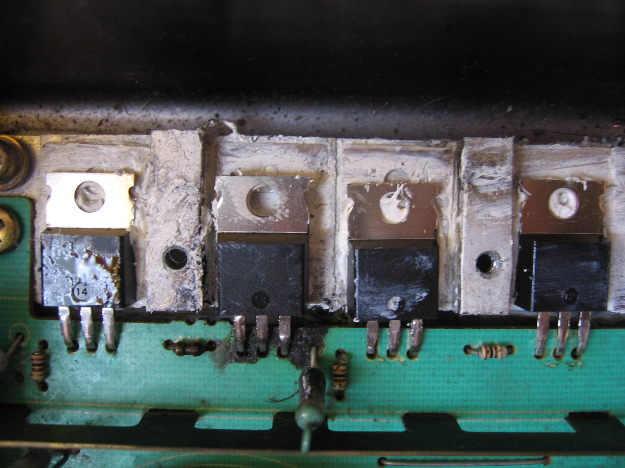

    Witam serdecznie,
    Mam problem ze wzmacniaczem. Grał on u mnie w poprzednim aucie bez zarzuty, jak podłączyłem go w kolejnym aucie to co 5 sek wyłączał się i mocno nagrzewał. Po rozkręceniu zauważyłem, że coś się przepaliło. Na moje amatorskie oko może to być końcówka mocy. Proszę o fachową poradę co to jest i gdzie mogę kupić taką cześć ponieważ nie ma na niej żadnego oznaczenia.
    Parametry wzmacniacza są następujące:
    12V- 20Hz to 20 kHz
    2 channel (4 ohm) - 50W 0.08%THD
    2 channel (2 ohm) - 100W 0.3%THD
    Bridged (4 ohm) - 200W 0.3%THD
    14.4V - 20Hz to 20 kHz
    2 channel (4 ohm) - 75W 0.08%THD
    2 channel (2 ohm) - 150W 0.3%THD
    Bridged (4 ohm) - 300W 0.3%THD
    Awaria Wzmacniacza Alpine MRV-T500 V12 Awaria Wzmacniacza Alpine MRV-T500 V12

    Nie będzie tak prosto drogi Panie (kupić i wymienić). Potrzebne jest do tego jakieś pojęcie. W tym przypadku wymagana jest znajomość pracy przetwornicy DC-DC. Zalecana jest wizyta w serwisie celem oszacowania kosztów naprawy.

    W serwisie oszacowali koszt min 150 zł, nie jest to mało patrząc na wartość tego wzmacniacza. Sądzę, że taniej wyjdzie zakupić samemu i wymienić.

    Chyba nie zrozumiałeś co napisałem, więc napisze ponownie. Kupisz wymienisz i znowu padnie, a przecież jakaś przyczyna musi być. Chodzi o to aby wykonując pomiary trzeba wyciągnąć wnioski co przyczyniło się do takiego stanu rzeczy. A do tego potrzebna jest wiedza zdobywana właśnie przez serwisantów sprzętu RTV i wszelkiej innej maści elektroniki. My tu niestety nie uczymy podstaw elektroniki; przynajmniej nie w tym dziale.
    PS. Z tych słabo widocznych zdjęć widać że są tam mosfety z rodziny IR. Pewnie coś pokroju IRFZ44N.
