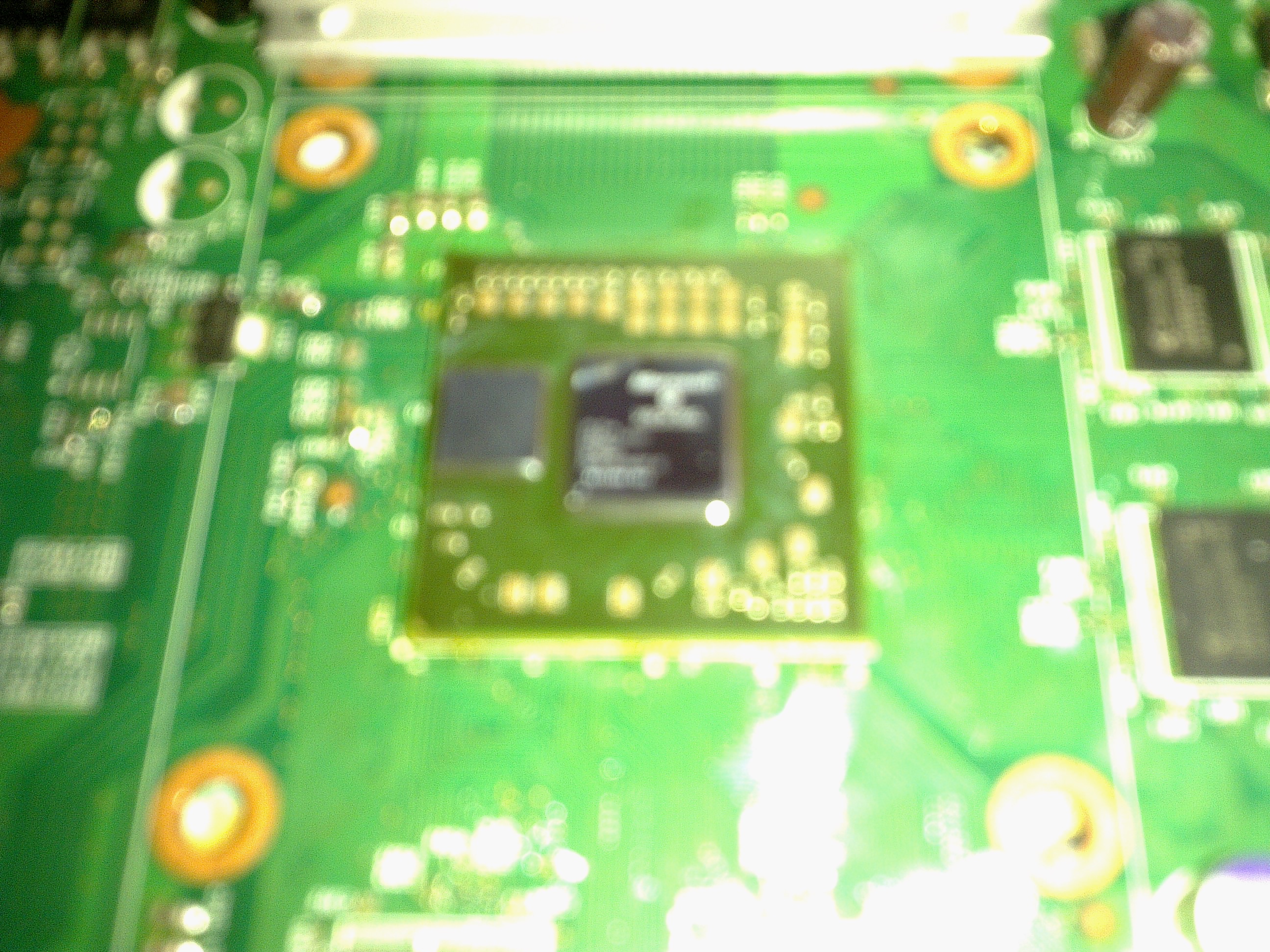

    Witam posiadam właśnie taką konsole jest z 11-10-2007roku jakiś czas temu wystąpił w niej błąd E74 i migały dwie czerwone diody pech chciał tak i moja naiwność że nabrałem się i zrobiłem w niej tego x-clamp konsola działała przez tydzień i padła. Kiedy wysłałem ją do serwisu to powiedzieli mi że już jej nie zrobią bo ma nadkruszony rdzeń a oni takich układów nie wymieniają.Dlatego moje pytanie jest takie czy jest jakiś serwis który wymienia takie układy czy mam już konsole spisać na straty? Z góry dziękuje za odpowiedzi.

    Jeśli to konsola 175watt to ktoś się pewnie znajdzie co to zrobi.Ale pewnie musi mieć drugą płytę aby przełożyć GPU.Taki sam model 175watt.
    Daj foto tego układu.

    pytanie tylko czy jak go kupię to będzie pasować bo jestem w stanie go kupić ale potrzebuje kogoś kto mi go wymieni a fotki układu dam tylko muszę konsole rozebrać.

    To nie jest w aukcji układ falkona 80-65nm .
    konsola xbox 360 błąd E74 pytanie
    Ten mały rdzeń na układzie powinien być powiedzmy kwadratowy a jest prostokąt.
    Duży rdzeń od nacisku się zapada układ ,,układ łódka,,a ten mały styka nierówno i mamy E74 błąd.

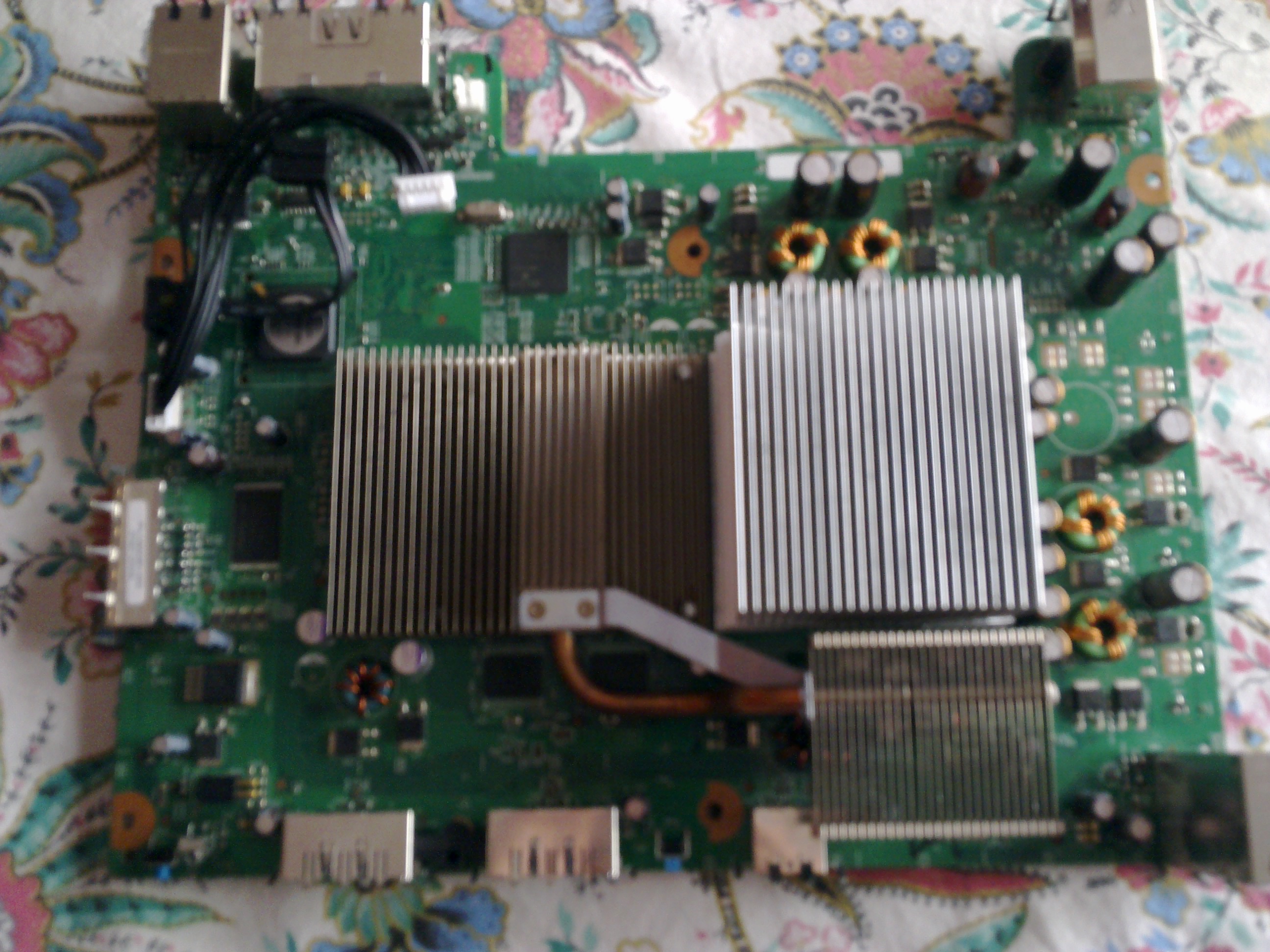

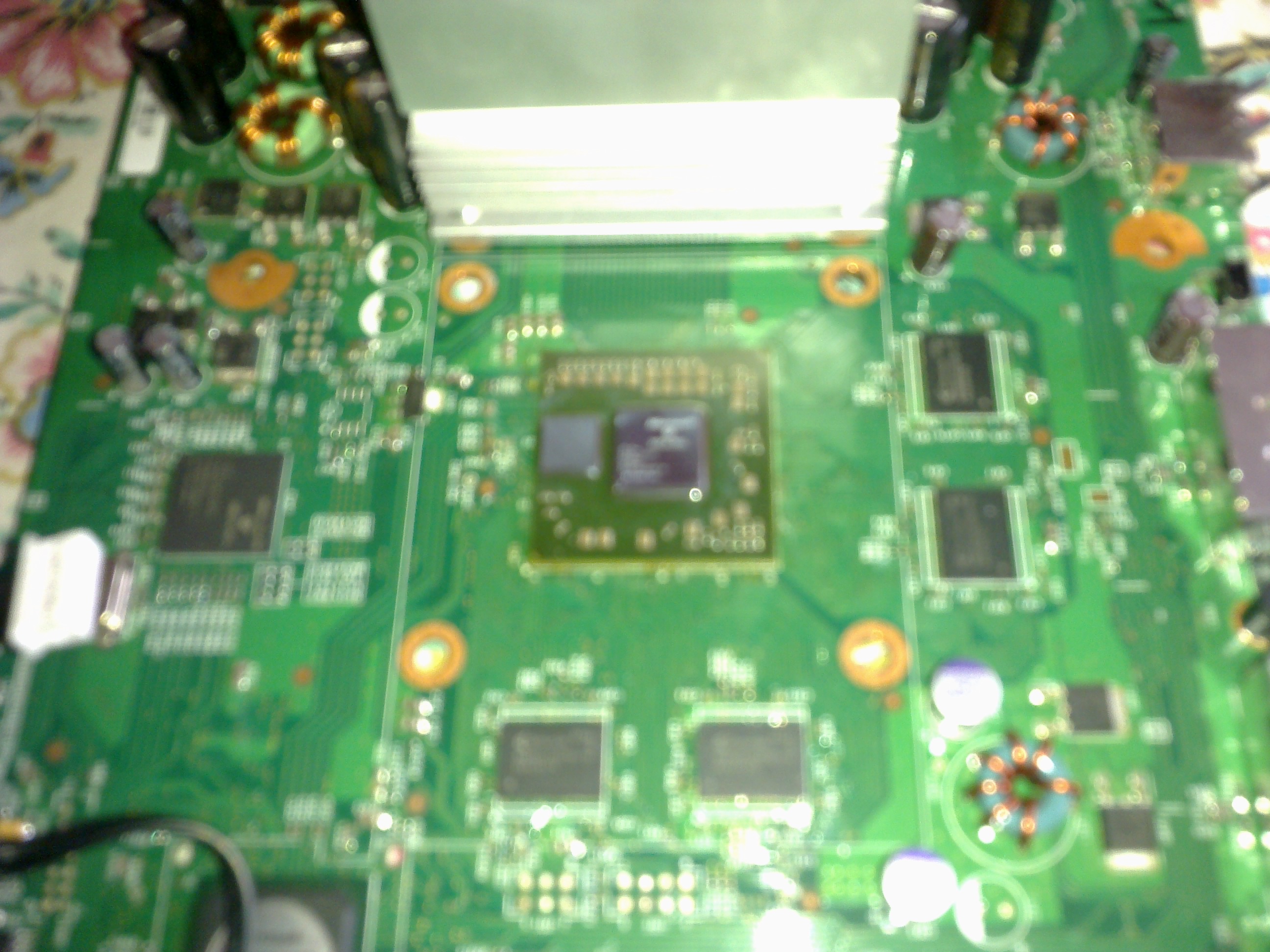

    konsola xbox 360 błąd E74 pytanie konsola xbox 360 błąd E74 pytanie konsola xbox 360 błąd E74 pytanie Tutaj dołączyłem zdjęcia mojej płyty i układu z góry przepraszam jeśli są nie za ostre nie jestem duchowo związany z konsolą ale chciałbym ją naprawić ponieważ z mojej głupoty jest ubita a jestem w stanie zapłacić 300zł za jej naprawę pytanie czy ktoś tego się podejmie i czy taki układ idzie kupić?

    Skoro zrobiłeś x-clamp i działała przez jakiś czas, to rdzeń nie powinien być ukruszony. Wygląda na to, że serwis do którego wysłałeś konsolę ukruszył rdzeń lub nie potrafią zrobić reballingu.

    Koszt GPU oscyluje w granicach 30-40$, z wlutowaniem naprawa nie ma prawa przekroczyć 200zł.
