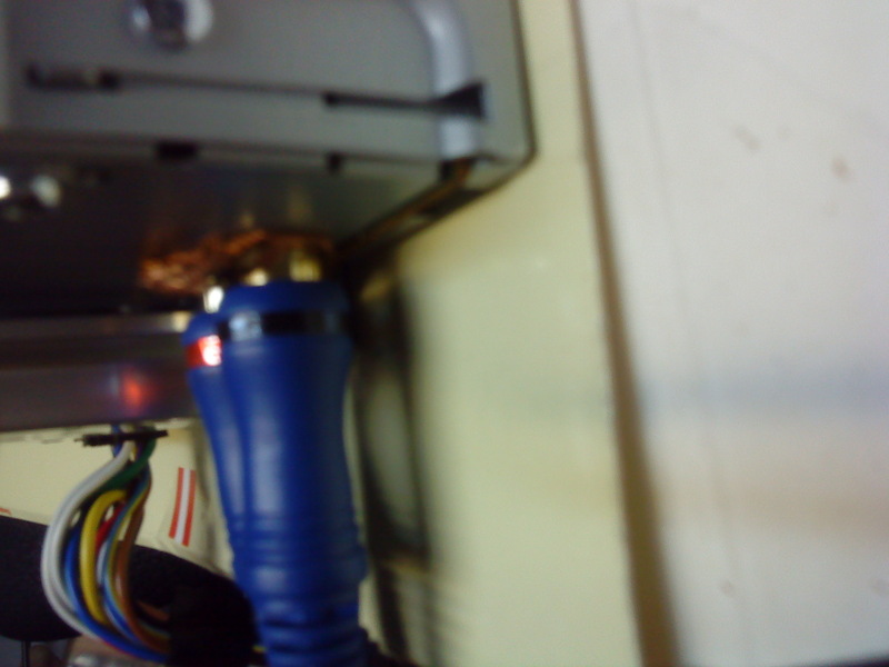

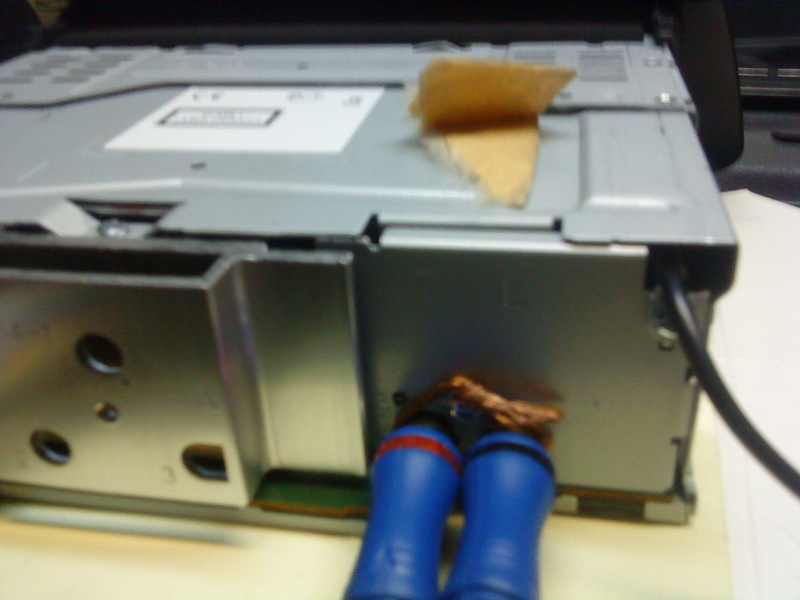

    Mam już inne radio jutro podłącze i sprawdzę. Co do zwarcia masy RCA z radiem, to przykręciłem do pobliskiej śrubki na radiu drucik, a następnie obwinąłem wyjście RCA z radia.
    Wcześniej podłączałem filtr przeciw zakłócenią efekt ten sam, czysty odbiór sygnału, natomiast moc spadła jeszcze bardziej niż przy aktualnym podłączeniu.

    Jeżeli masz rozkręcane końcówki rca to rozkręć i ten zewnętrzny przewód sprwadź wewnętrzny to powiedzmy plus, jeżeli nie rozkręcane przyłóż kawałek kabla do zewnętrznego okręgu rca nie do bolca, zrób to przy wzmacniaczu jak i przy radiu.

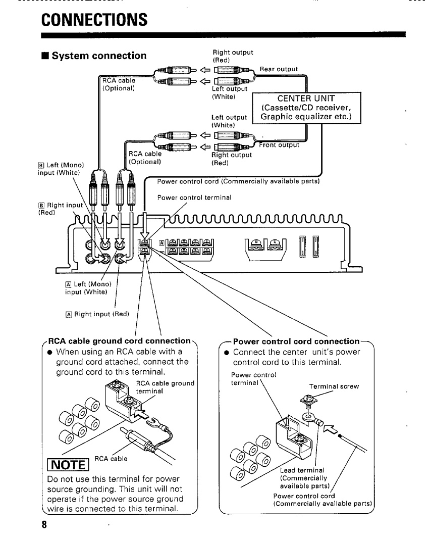

    Przy wzmacniaczu musi być tak samo zwarte z masą wzmacniacza? bo mam specjalne wejście na mase RCA we wzmacniaczu, mogę dać na zewnętrzny okręg RCA drucik a następnie podpiąć go pod wejście "RCA cable ground"

    Próbuj na każdym wyjściu, a jeżeli masz osobne wejście masy z RCA to najpierw próbuj z jego pominięciem i z nim. :D
    A tak w ogóle to te dodatkowe wejście z RCA to jest załączanie wzmacniaczem, taki dodatkowy remote.

    Tylko "Power control" jest od załączania wzmacniacza.

    Po zwarciu masy radia z RCA moc wzmacniacza spadła o 70% Po zwarciu masy radia z RCA moc wzmacniacza spadła o 70%
    Tak to wygląda, likwiduje zakłócenia, ale przytłumia głośność.:|

    Ale ty nie masz łączyć tych mas, a jeżeli zakłócenia ustały to w twoim przypadku RCA do wymiany.
