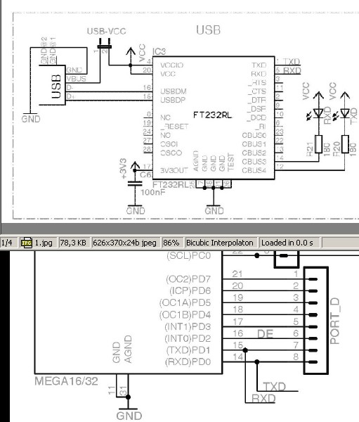

  • #6 9746003
    _h3xen
    Niestety ani w terminalu ani na LCD nic się nie pokazuje, tak jak by kostka zakłócała połączenie.
    // co do schematu
    wszystko jest połączone na Evb 4.3, moduł BT VGJ-Elektronika wpięty bezposrednio w Glodpiny Portu PD1,PD0 .
  • #8 9746019
    _h3xen
    Dokladnie tak:
    PC -> konwerter FTDI232 -> Atmega -> Bluetooth
  • #10 9746040
    _h3xen
    No tak,Txd i Rxd równolegle do BT i równolegle do PC.
    Na szybciora :
    [Atmega32][Bascom]Odbiór danych przez BlueTooth
    A moze o to chodzi ze:
    - mam wgranego BootLoadera no i programuje kostke przez RS-a?
  • #11 9746090
    snnaap
    Poziom 25  
    No to nie dziw się, że to nie działa, to nie może być tak połączone, układ BT musi być podłączony pod inne wyprowadzenia uK, a w programie musi być utworzony wirtualny port UART, polecam instrukcje Bascoma - funkcja Open.
    np. Tx BT podłącz pod PD2, a Rx pod PD3 następnie w programie deklaruj:
    Open "comd.3:9600,8,n,1" For Output As #1
    Open "comd.2:9600,8,n,1" For Input As #2
    i wtedy dane z BT odbierasz za pomocą komendy
    znak = Inkey(#2)
    a wysyłasz
    Print #1 , znak

  • #16 9746419
    _h3xen
    Można byłoby spróbować, może faktycznie to będzie to.
    Będziesz mógł go później wgrać ponownie?
    Raczej tak, tylko mnie te FUSEBity przerażają :D
    //EDit:
    Sprawdziłem nie ma wpływu stałe połączenie FTDI z pinami Avr. : /
    Być może w tym BT coś jest z poziomem stanów logicznych i avr sobie nie radzi.
  • #18 9747429
    _h3xen
    Sztuki tu wielkiej nie ma po prostu krzyżowo:
    Bt TX - AVR RX
    BT Rx - AVR TX
    I zaleznie od programu albo na pinach PD0 PD1 , lub na innym.. Vritualnym jak wyzej.
    Nie wiem naprawde siedze caly dzien, probowałem już wszystkiego zero odzewu,
    a z PCta wszystko pieknie, jak bym miał oscyloskop to bym sprawdzil co ten gad nadaje, a tak to d..a.

  • #21 9748824
    _h3xen
    Tak, poziom napięć jest ok, no i sprzedawca zapewnial mnie ze testowal na avr.
    tak wyglada płytka, i jak pisałem wyżej dziala poprawnie z PC w pełni, jedynie jest problem z AVR.
