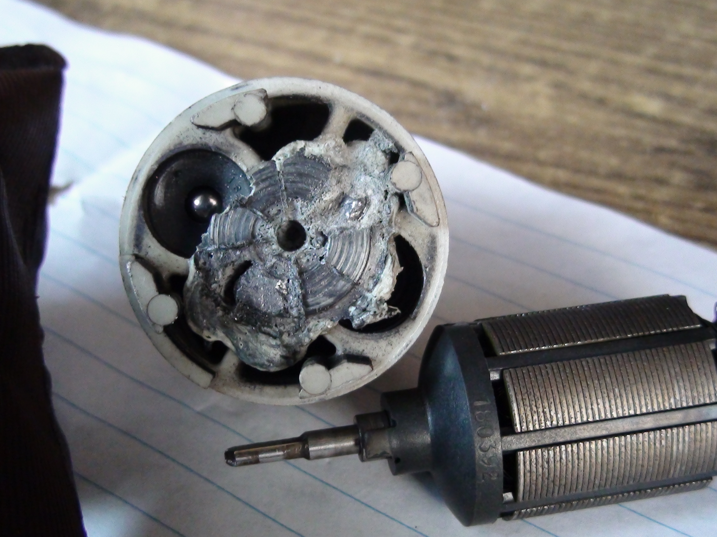

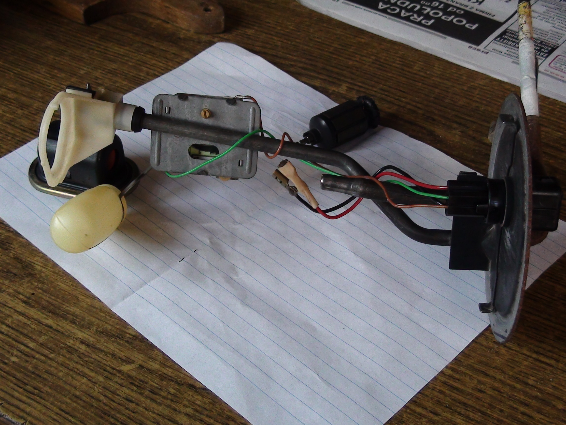

    Usterka zdiagnozowana, okazało się że pompka paliwa się uszkodziła. Możliwe że z niedomiaru paliwa. Dodaje zdjęcia.

    Oczywiście pompkę wymieniłem na nową lecz motor dalej nie odpala (pompka się nie włącza przy odpaleniu motoru). Przy przekręceniu kluczyków na ułamek sekundy pompka zaskakuje, gdy nacisnę styki przekaźnika pompki to też pracuje, nawet przy włączonych kluczykach. Co blokuje włączenie pompki przy próbie odpalenia motoru?
    Ciągle jest potrzebny schemat.
