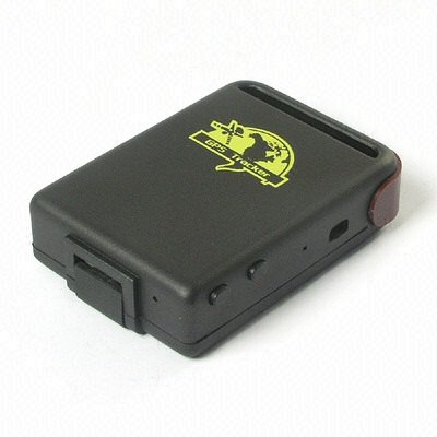

    Witam wszystkich.
    Posiadam lokalizator GPS Tracker TK-102 taki jak na zdjęciu.
    TRacker TK-102 Aktualizacja oprogramowania
    Chciałem zaktualizować w nim oprogramowanie mam kabel i sterowniki ale nie wiem jak to ugryźć bo po podłączeniu komputer go nie wykrywa :(
    Z tej strony Link ściągnąłem sterowniki zastosowałem się do instrukcji instalacji sterowników i dalej nic mi komputer nie wykrywa :( , może ja coś robię źle :(
    Może ktoś coś poradzi??

  • #2 9747463
    CameR
    Jaki system operacyjny na komputerze?
    Czy sam kabel USB został poprawnie zainstalowany w komputerze?
    Próbowałeś na jednym, czy na kilku komputerach?

  • #3 9747681
    decybelgrzela
    To kolega mi teraz zabił gwoździa :)
    A tak na poważnie to mam system XP, a kabelek mam inny niż na tym filmie :(.
    I tu pewnie jest pies pogrzebany bo kabel jest zwykłym kablem mini usb taki jak do aparatów cyfrowych bez żadnej elektroniki.
    hm..... jak wygląda schemat takiego kabelka lub gdzie można taki dostać??

  • #4 10180355
    KORJAR
    Do skomunikowania urządzenia z komputerem wymagany jest kabel emulujący port COM (po podłączeniu samego kabla system powinien rozpoznać nowe urządzenie, po poprawnej instalacji kabel powinien być widoczny w menadżerze urządzeń jako port COM który następnie wybieramy jako port komunikacyjny w oprogramowaniu do aktualizacji)
