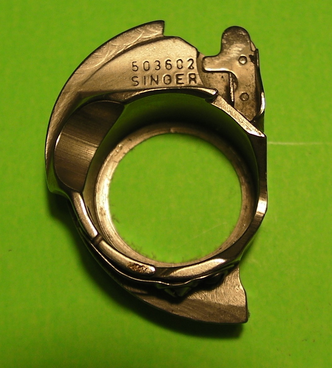

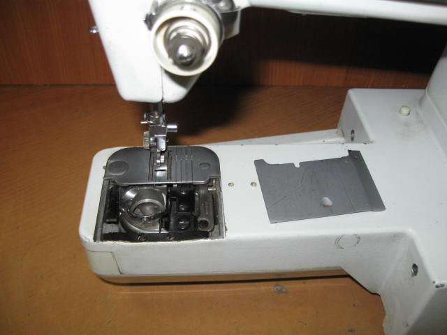

    Witam,może ktoś wie gdzie lub od jakiej maszyny podejdzie bębenek do wyżej wymienionej maszyny.Maszyna należy do klasy 800.Zdemontowałem grzebień który przeciąga materiał.
    Z góry dziękuję za informacje.

    Witam,strzeże mówiąc to w takim stanie kolega mi kupił u naszego zachodniego sąsiada a ja kupiłem myśląc że będzie to łatwe do kupienia,ale pomyliłem sie bo to nie takie proste.Córka mi szukała w stanach i odnalazła do innych modeli.Dodam że reszte osprzetu mam,zapasowe stopki i dużo innych dodatków jak dyski wymienne.
    http://www.sewingmachinesplus.com/singer-bobbin-cases.php?gclid=CIi4xJy8k6oCFcjAKgodZhIvzg

    Witam,wiem jak wygląda ten bębenek i znam nr.katalogowy tylko gdzie go dostać.Chciałem dodać że bębenek nie należy do klasy 800, jak napisałem wcześniej.

    Ja jestem z jasła a co do serwisów to myślę że szkoda czasu i pieniędzy w Polsce raczej nie osiągalne ponieważ już wcześniej sprawdziłem zanim napisałem ten post.

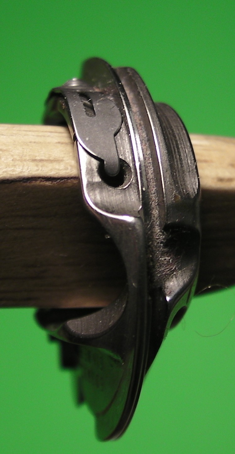

    Witam,bębenek pasuje od maszyn takich jak Singer 401A,G-500A-412G-431G.Myślę że będzie każdy od innych singer tylko żeby miał rowek prowadzący który wchodzi w występ prowadnice a ma go zabieracz.
