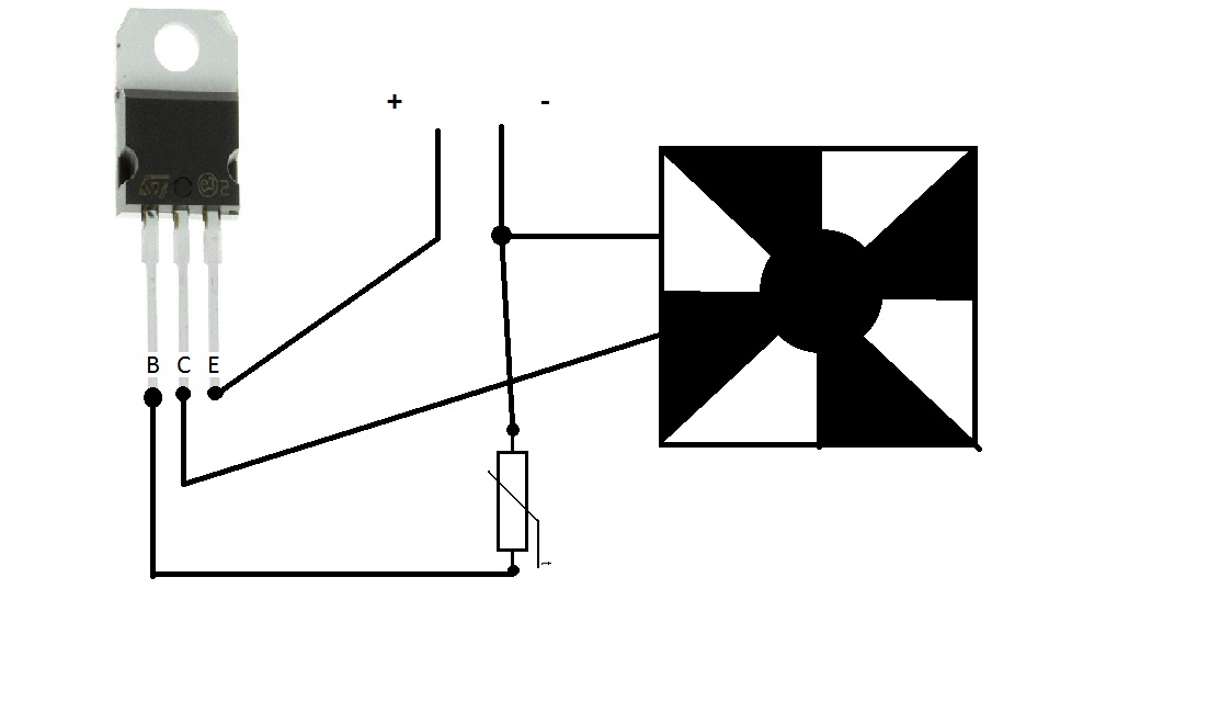

    Podłączyłem do wentylatora pc +12v taki banalny układ:
    regulator obrotów dwa elementy
    Składa się z dwóch elementów: Tranzystor TIP147 i termistor (n/n)
    Wszystko działało do momentu aż niechcący uszkodzilem termistor.
    Nie znam parametrów tego termistora ale jak podłączyłem miernik ustawiony na 200k ohm to w temp pokojowej pokazywało około 160 a jak ustawilem na 20k ohm
    to nic nie pokazało.
    1. Jakie mógł mieć parametry ten termistor?
    2. Gdzie wstawić potencjometr w tym układzie aby regulować temperature wzbudzającą wentylator?
    3. Czy układ z tym tranzystorem jest dobry czy lepiej wykorzystać irf9540 i jaka jest między nimi różnica bo oznaczenia TIP147 to B C E a IRF9540 to G D S

    Więc bipolarne mają nóżki baza, emiter, kolektor a polowe źródło, bramka, dren. Zasadę działania wady i zalety sam musisz sobie poszukać. Do rzeczy w jaki sposób uszkodziłeś termistor? Czy przed uszkodzeniem mierzyłeś opór termistora? Potencjometr w szereg do termistora. Schemat jest błędny. Nic Ci nie "pokazało" bo przekroczyłeś zakres pomiarowy (160 > 20). Co do sterowania napięciem to układ na LM317T jest prostszym a napewno bezpieczniejszym rozwiązaniem.

    Opór mierzyłem przed uszkodzniem oczywiście, dlaczego twierdzisz że shemat jest błędny skoro sterowanie działało, jak ogrzałem termistor to wentylator przyśpieszył i to było płynne przyśpieszenie. Więc jaki to był termistor bo wnioskuje że 100k ohm skoro na skali miernika ustawionego na 200K pokazywało 160. Gdzie najczęściej znajdę LM317T (chodzi o odzysk) tylko nie pisać że w sklepie najprościej bo najbliższy mam 100km od siebie a internet sie nie oplaca bo przesyłka droga :/

    Wiesz ja się mogę mylić i robię to bardzo często ale naprawdę wydaje mi się że podłączanie plusa do emitera to nie jest coś normalnego a napewno prawidłowego. Ale to tylko moje subiektywne zdanie. Termistor pewnie był NTC. I nie miał napewno 100k bo podczas pomiaru miał 160 i były to warunki normalne. Nie wiem gdzie z odzysku ale pewnie jakieś urządzenia rtv często spotykałem LM70xx ale 317 jeszcze nigdy w tego typu urządzeniach. Co do przesyłki jeśli się postarasz to i w kwocie 11 zł się zamkniesz.
