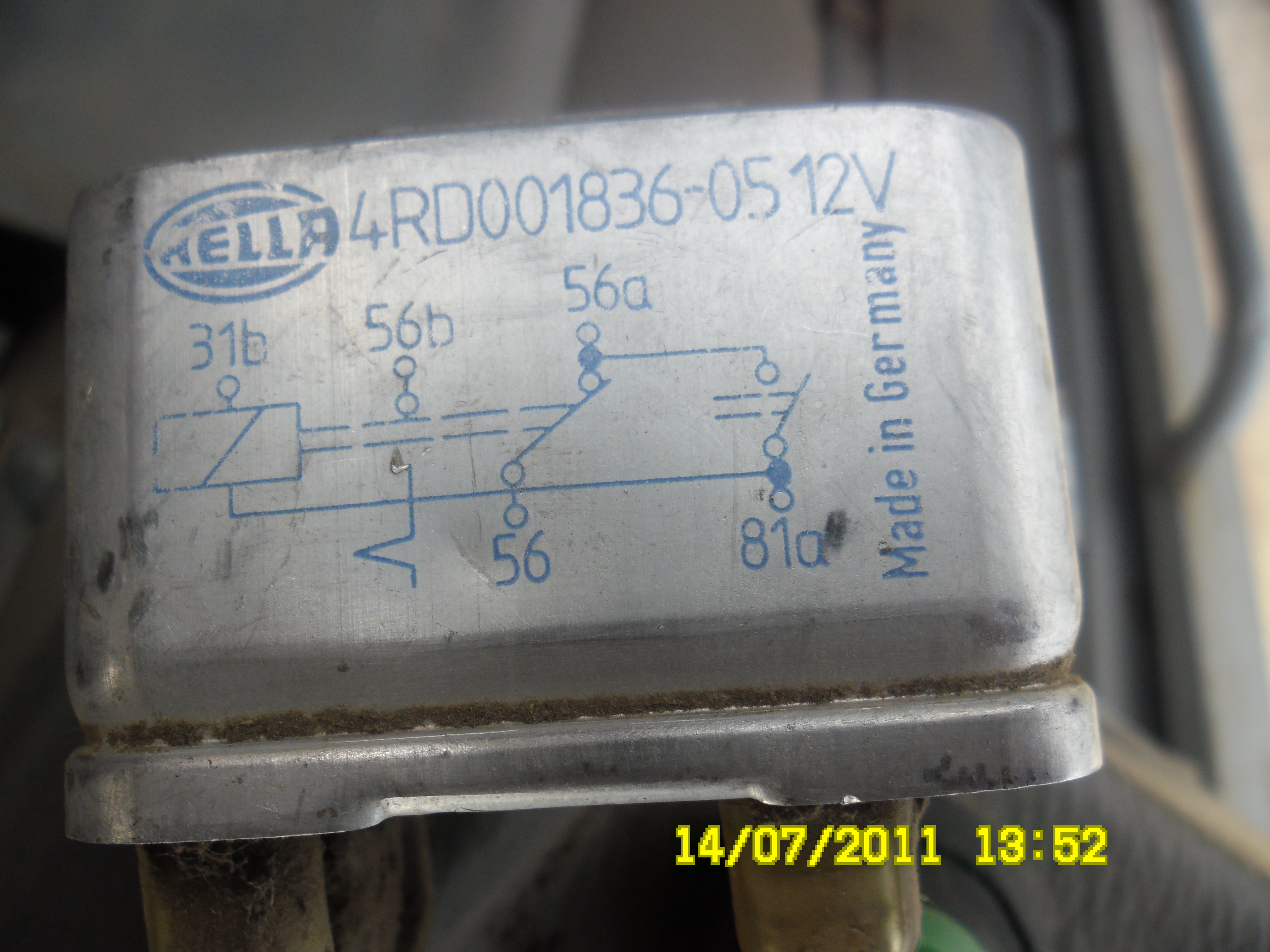

    Witam poszykuje przekaźnika 12v żeby był przerzucany masą . i oczywiście on/on nie on/off potrzebuje takiego że po jednym podaniu masy prąd idzie jednym kanałem po następnym podaniu masy przeskakuje na drugi kanał. bo dużo jest takich że jak masę się poda to zwierają jeden kanał a po podaniu jeszcze raz przekaźnik rozłancza wszystko .

    ELMOT TYP 563. Parametry - 12V 30A.

    Tak działał przekaźnik świateł od wartburga.
  • #5 9746170
    Zico63
    Poziom 37  
    Mogę podpowiedzieć, że takie przekaźniki były stosowane też w VW do lat 80-tych, np w T2.
    Numer VW: 111 941 583, występuje w dwudziestu kilku modelach VW z lat 61-88.
    Cena nówki to ok. 25...€ :cry: :crazyeyes:
    Choć cena tych z VW jest sporo większa, mają niebagatelną zaletę: prąd sterowania jest na poziomie 2÷3W, jak większość "normalnych" przekaźników. Natomiast te elektromechaniczne z Wartburgów pobierały też kilka, ale amperów!

    Taki przekaźnik był w golfie I, analogicznych rocznikowo busach VW oraz w Wartburgu (z dwusuwem, nie wiem jak w nowszych z 1,3)

    Jak widzę, to ebay lub spore szroty ze starszymi VW - tylko nie wyjaśniać od razu, jaki to nie jest wspaniały przekaźnik, potraktować go obojętnie, jak zwykły od świateł - może cena nie pójdzie w górę :D
