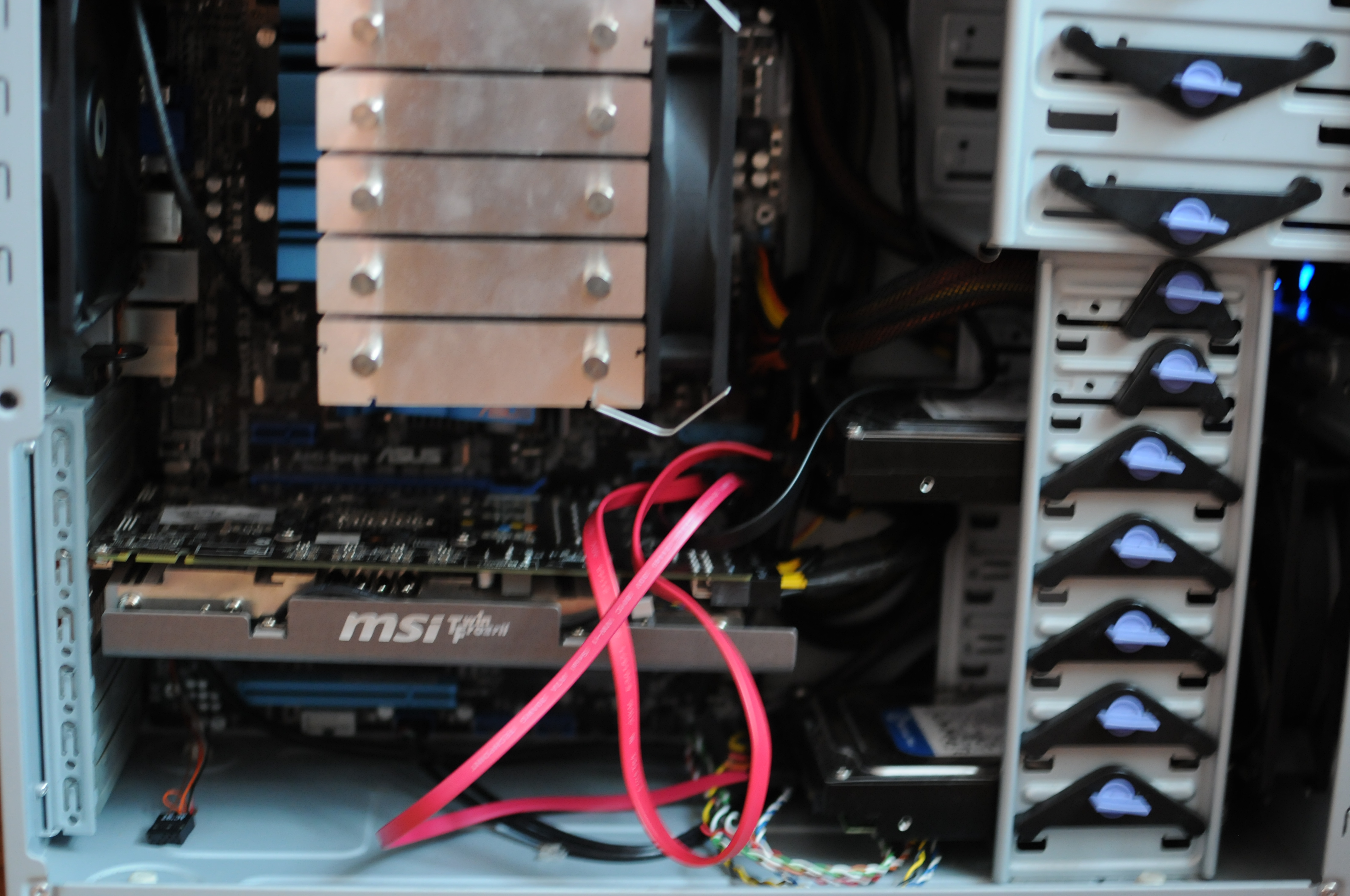

    Generalnie mam jeden wentylator z tyłu 120 mm wyciągający powietrze, a z przodu na dole wpuszczający. Chłodzenie procka to Mugen, a chłodzenia karty TwinFrozr II.
    Obudowa to Cooler Master Elite 335.
    Na standardowych taktach Phenom ma 36 w Idle'u i 40-45 w maksymalnym stresie. Mogę jeszcze ew. zdjąć obudowę z boku. Nie wiem tylko w którą stronę ustawić wentylator na Mugenie? Mam na razie w stronę gdzie jest RAM zamontowany. Pasta termoprzewodząca to Arctic Silver 5.

    Podczas gry w Metro 2033/Wiedźmina 2 osiąga do 86-88 stopni. Jutro zrobię zdjęcia i wstawię jak mam rozstawione rzeczy w budzie bo to jest nieprawdopodobne.

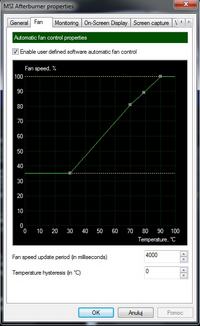

    Jeżeli reklamacja i demontaż chłodzenia nie wchodzą w grę, można użyć programu do zwiększania RPM wentylatorów w chłodzeniu karty i tak kartę użytkować (będzie głośniej, ale chłodniej i nie powinny występować artefakty).
    W programie "msiafterburner", należy ustawić w opcjach "fan" krzywą w taki sposób, aby wentylator zaczynał zwiększać obroty w raz z zwiększaniem się temperatury GPU.
    Przykład:
    GTX 560 Ti, MSI Afterburner - podkręcanie
    Krzywą wykresu, ustawia się, najeżdżając kursorem na odpowiedni fragment krzywej i przesuwając go w wybrany obszar.
    Fotka pokazuje ustawienia karty 9800 gtx, więc nie jest to wzór, a jedynie przykład.
    http://www.programosy.pl/program,msi-afterburner.html
    Można też napisać do MSI i poprosić o nowy bios, który - notabene - od jakiegoś czasu krąży po forach komputerowych (nie tylko Ty masz problem z tym modelem karty).
