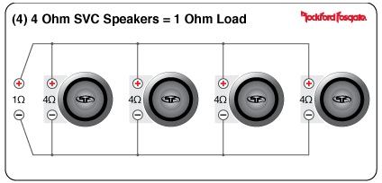

    Początkowo proponowałeś 4 głośniki 4 Ohm, więc wzmacniacz który wymieniłem (sinuslive sla-1500) był by odpowiedni przy konfiguracji w 1 Ohm. (4 głośniki spięte równolegle).
    Ma on w takim wypadku około 1,5kW
    Do gto np 1202 (2x2Ohm) tez by się nadał bo mocowo są podobne.

    jeśli bym kupił p1222 to owszem też 4 sztuki ale po wstępnych kalkulacjach wychodzi mi na gto miałem i są sprawdzone,poza tym pieniądze też grają rolę :) powoli zaczynam rozumieć czyli głośniki muszą być ze sobą połączone tak? ale nie rozumiem jeszcze jednego klego 4Ohm + 4 Ohm to 8Ohm na stronę i to samo z kolejnymi dwoma głośnikami to razem 16 Ohm obciążenia tak?pytam bo piszesz o 1 Ohm .... kurcze trudne to :)

    Kolego helix deep blue, piszesz o połączeniu szeregowym, a ja o równoległym.
  • #8 9750513
    helix deep blue
    Rozumiem czyli mam podłączyć tak jak na foto :) Kolego rozwiniesz temat o tych ohm-ach?Bardzo proszę ::) Chciałbym to zrozumieć . . .

    Masz racje podstawy :) dopiero się uczę i właśnie widzę jak dużo mi brakuje do minimum :) ale patrząc na obrazek dalej nie wiem jakim cudem na wyjściu jest 1Ohm ...
    Ale już wiem jak mam to podłączyć :) i rozumiem ,że lepiej będzie w bas reflexie tak?mam jeszcze kilka pytań ale powoli najpierw prosiłbym o odpowiedzi na powyższe pytania.Dziękuję.
