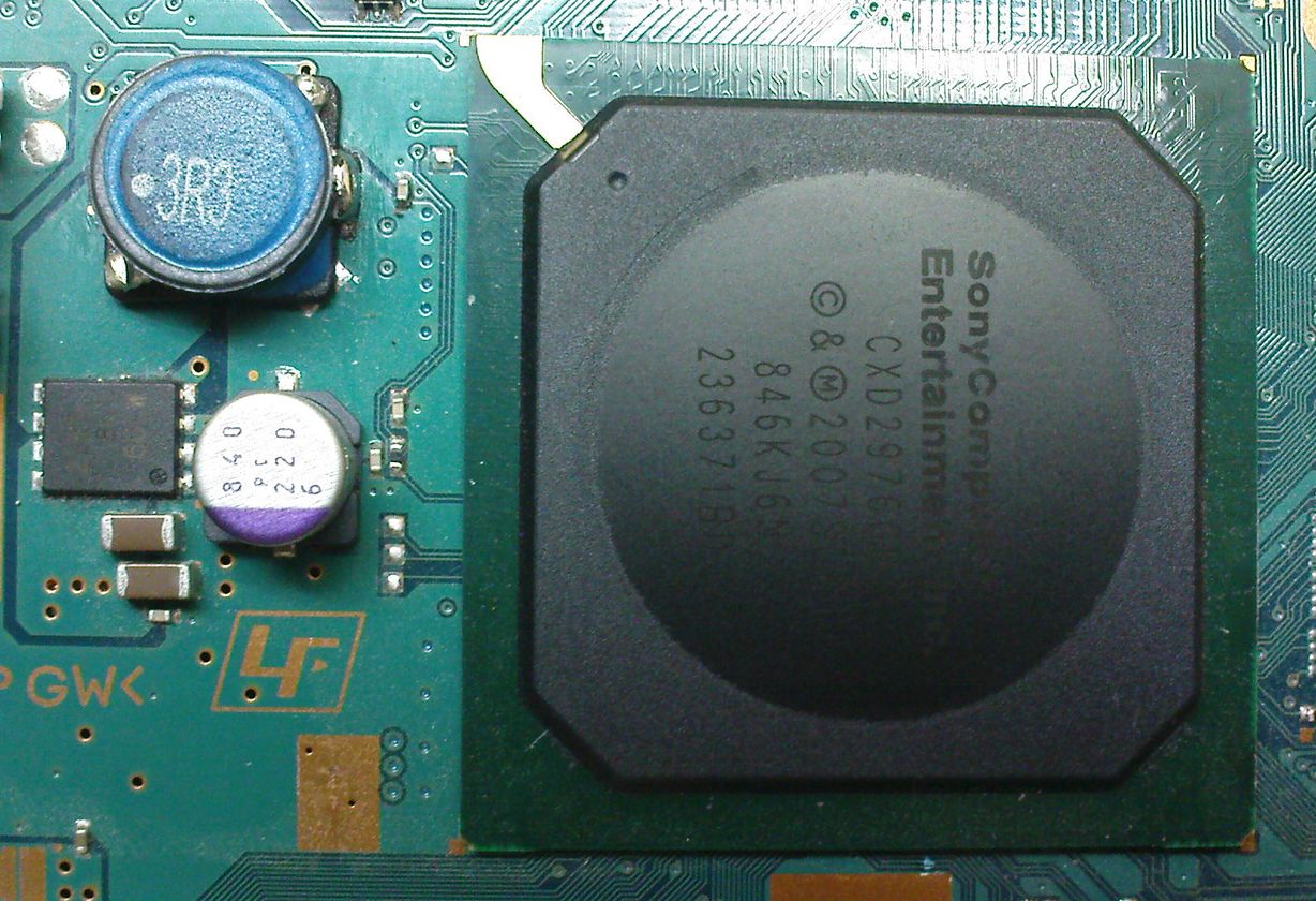

    PlayStation 2 SCPH-90004 zawiesza się.
    W konsoli po włączeniu zasilania świeci czerwona dioda, po naciśnięciu "power" zmienia kolor na zielony - tak zostaje, jak gdyby się zawiesiła. Nie mam kabelka AV więc nie wiem czy wyświetla obraz, nie czyta płyt. Napięcia przy elementach opisanych jako stabilizatory są poprawne, bezpieczniki przewodzą. Interesuje mnie element oznaczony 2285 8K1 60CW, patrząc od góry zdjęcia po lewej stronie mam napięcie 1,28V, na dole tego elementu jest 7,5V. Czy to napięcie "wyjściowe" jest poprawne? Myślę, że to jakaś przetworniczka, napięcie jednak jest chyba troszkę za niskie. Gdyby ktoś z Was miał możliwość zmierzyć napięcia w tym układzie byłabym wdzięczna.
    Kaśka.
    Gdyby laser był uszkodzony to mechanizm przesuwu głowicy przesunąłby się do pozycji startowej, u mnie jest cisza, nic poza zmianą koloru diody się nie dzieje.

    Witam, ja bym najpierw podłączył kabel audio-video, skoro nie czyta płyt (w ogóle nie obraca płytami ?)
    być może laser jest uszkodzony a reszta sprawna, proponuję podłączyć kabel.

    Po którymś z kolei włączeniu konsoli do sieci 230V teraz można ją wyłączyć i włączyć ponownie przyciskiem "power", włącza się wentylator. Nie ma obrazu, brak poprzedniego napięcia 1,28V, teraz mam 0V. W momencie włączenia zasilania pojawia się zakłócenie na ekranie, po naciśnięciu "power" przechodzi na "standby".
    Tak, po pomiarach i znalezieniu informacji o napięciu zasilającym ten duży układ CXD2976... podejrzewam, że on jest uszkodzony. Podając napięcie z zewnętrznego zasilacza od 1,2V do 3,3V włącza się zabezpieczenie - na linii zasilania jest opór około 24Ω, wylutowałam wszelkie elementy, które mogą powodować takie obciążenie, pozostał tylko ten układ scalony. Sprzęt "pójdzie" do właściciela - muszę się poddać i na tym zakończyć szukanie uszkodzenia.
