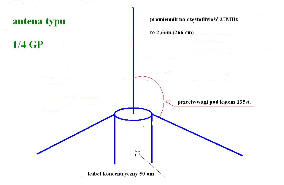

  • #11 9750275
    SP5ANJ
    Spoczywaj w Pokoju
    tymek95 napisał:
    Czyli dipol i boomerang mają jednakowy zysk?
    Nigdy nie korzystałem z anteny boomerang, ponieważ jej konstrukcja wydawała mi się dość słaba (delikatnie pisząc - słaba).
    Teoretyzując to śmiało można by napisać, że antena ta ma zysk ujemny, około -1dBd i nie jest warta nawet samego rozważania - jak dla mnie.
    Zastanów się nad najprostszą anteną ¼GP, która zawsze działa i ma z założenia konstrukcyjnego 50Ω.
    Jaką antenę stacjonarną DIY zastosować na pasmo CB?
    Promiennik i przeciwwagi z dowolnego materiału (mosiądz, stal, aluminium) a przeciwwagi w ilości [ im więcej = tym lepiej ] przyjmij około 3 albo 4 sztuki.
  • #12 9750316
    tymek95
    A przeciwwagi rozumiem dowolnej długości?
    I czy fi promiennika nie ma znaczenia?
    Tymek

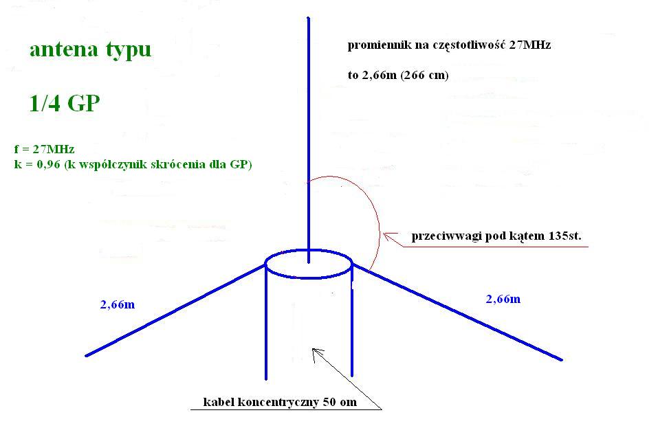

  • #14 9750389
    SP5ANJ
    Spoczywaj w Pokoju
    Przepraszam zapomniałem dorysować :
    Oczywiście, że ma - ale dla fi rurek, które i tak muszą być od 10mm do 20mm (aby konstrukcja była trwała) to wartość k jest w tym przypadku "mało" istotna i wynosi k=0,96.
    Dla obliczeń :
    300 / 27 / 4 * k = wynik w metrach
    Gdzie :
    300 - szybkość rozchodzenia się światła w próżni
    27 - to częstotliwość 27MHz
    4 - to 1/4 fali ( ¼λ )
    k - to współczynnik skrócenia dla tej anteny

    Kurcze troche długie te przeciwwagi:P
