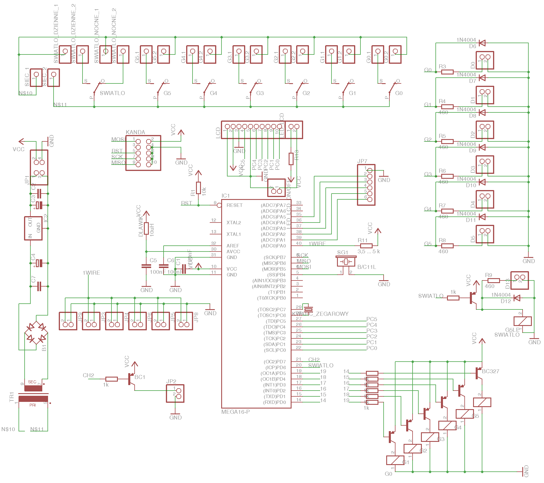

    Wiem, że podobne tematy były na forum wałkowane dziesiątki razy, ale przejrzałem tamte posty i nie znalazłem w nich odpowiedzi na moje problemy. Próbowałem wykorzystać zawarte w nich, proste programy, testowałem sposoby w nich podane i nic.
    Ale do rzeczy.
    Mam układ taki jak na schemacie:
    [Amtega16][bascom] Nie wykrywa urządzeń na 1wire
    - Atmega16 taktowana kwarcem wewnętrznym 8MHz
    - magistrala 1Wire podpięta do PA.0 (zasilana pasożytniczo, z podciągniętym rezystorem [próbowałem wartości od 3 do 5 kohm])
    - PA.1 ... PA.5 - przyciski
    - PC.0 ... PC.5 - wyświetlacz
    - PD.0 ... PD.7 - wyjścia sterujące urządzeniami zew.
    - PB.4 - Buzer
    - PC.6 i PC.7 - kwarc zegarowy (swoją drogą też nie chce ruszyć)
    Problem polega na tym, że nie wykrywa żadnych urządzeń (domyślnie czujników temperatury DS18B20) podłączonych do magistrali 1Wire.
    Próbowałem układ uruchomić zarówno na swoim programie (dość mocno rozbudowany, załączony niżej), jak również na innych programach z różnych tematów tego forum (oczywiście z odpowiednio zmienionymi portami) ale za każdym razem było to samo, czyli żaden czujnik nie wykryty. Próbowałem na 5 różnych czujnikach, więc wątpię, aby wszystkie były uszkodzone.
    Poniżej zamieszczam listing programu:
    Kod: text
    Zaloguj się, aby zobaczyć kod
    Próbowałem już uruchomić to na wszystkie sposoby i ni cholery nie mogę. W którym miejscu mogłem zrobić błąd?
    Dodam, że FuseBity ustawione są odpowiednio do zadeklarowanego taktowania i z wyłączonym JTagiem.
    Proszę o pomoc.

    alien_audio
    Przede wszystkim jak wysyłasz instrukcje do termometru aby zrobił pomiar
    to musisz odczekać 750ms, w przeciwnym wypadku będzie błąd odczytu.
    Po odczekaniu tego czasu resetujesz linie 1-wire i robisz odczyt wartości.

    alien_audio
    Na początku podłącz tylko jeden czujnik
    Odczytaj wartość temperatury, później numer seryjny.
    Jeszcze jedna uwaga, jak deklarujesz port jak wejście to
    nie tak
    Config Porta.1 = Input
    tylko tak
    Config Pina.1 = Input

    MaRo88PL
    Podejrzewam, że błąd będzie gdzieś w samym schemacie/płytce, ponieważ przed chwilą złożyłem na stykówce na szybko układ:
    - Atmega8
    - 1x DS18B20
    - dioda led
    i wrzuciłem w niego program:
    Kod: text
    I działa jak należy.
    Ten sam program po zmianie jedynie deklaracji portów i uC z 8 na 16 już niestety nie rusza ...
    Także prosił bym o rzucenie okiem w schemat zamieszczony w pierwszym poście.

    Problem z wykrywaniem czujnika rozwiązany.
    Powodem całego kłopotu okazało się jedno ze złączy (przy magistrali 1Wire), które było uszkodzone i nie stykało.
