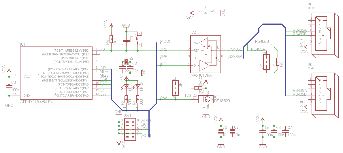

    próbuję skonstruować termometr, którego wskazania będę mógł odczytywać z komputera.
    Chciałbym, aby układ był możliwie mały, dlatego jako główny procesor zdecydowałem wykorzystać ATtiny44.
    W bibliotekach eagle nie było układu max485, dlatego wstawiłem odpowiadający mu wyprowadzeniami max481.
    Proszę o sprawdzenie poprawności schematu zamieszczonego na obrazku poniżej.
    [ATtiny44 + max485 + ds18b20] prośba o sprawdzenie schematu
    Schemat
    Z góry dziękuję i pozdrawiam
    #2 9752000
    FastProject
    1. Niewiele więcej miejsca zajęła by ci ATmega8 lub mega48 lup podobny w obudowie TQFP32, a one mają sprzętowy USART który przydał by się tu do RS485
    2. Do czego jest ta zworka JP2? Zwiększ wartość rezystora R2 podciągającego 1Wire. Na co najmniej 1k (optymalnie 2,2-4,7k)
    3. Staraj sienie rysować połączeń pod kątem 45 stopnie. Przy większych urządzeniach i połączeniach schemat robi się wtedy nieczytelny.
    4. W samym schemacie nie zauważyłem jakiś rażących błędów.

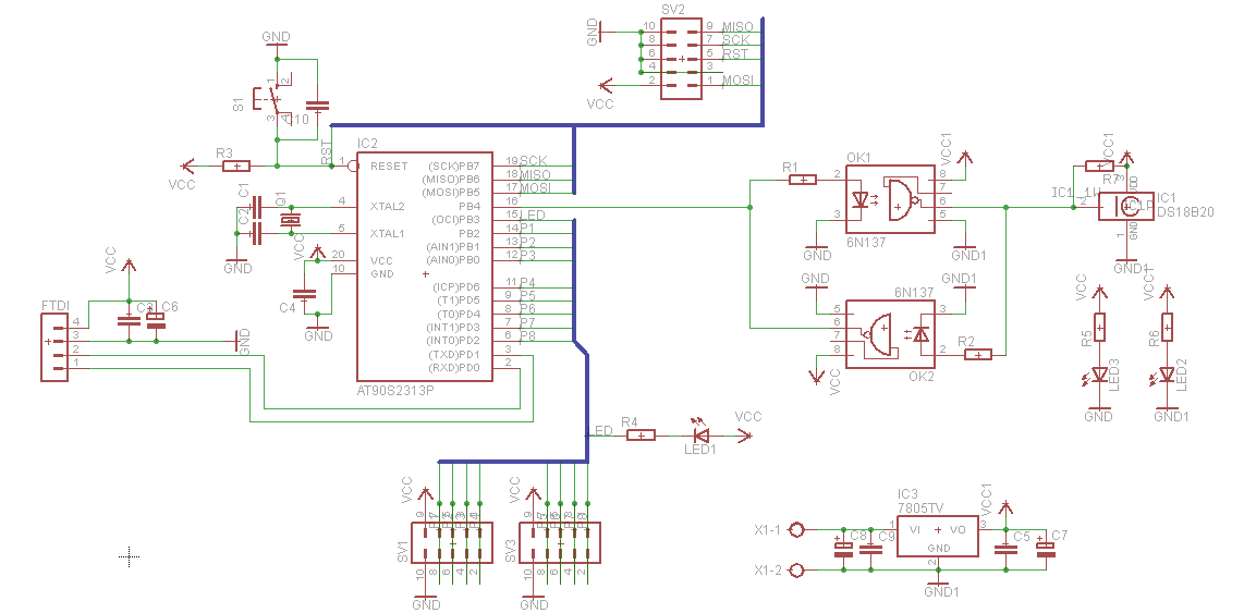

    Proszę o sprawdzenie poprawności, i ewentualne uwagi. Za dotychczasową pomoc serdecznie dziękuję.
    Schemat nowego układu zamieszczony jest na rysunku poniżej.
  • #14 9759082
    mirekk36
    tak to miały być 6n137 - pomyliłem się
    ale układ do optoizolacji to ci nie zadziała w ogóle moim zdaniem ---->>> to nieporozumienie w ogóle :( .... chyba że się mylę to niech mnie ktoś poprawi.
    A przy okazji widziałeś ten temat:
    https://www.elektroda.pl/rtvforum/topic2050410.html
    bo może na prawdę brniesz w ślepy zaułek ? - aha - no chyba że jeszcze sterowanie jakimiś przekaźnikami - tyle że z drugiej strony to też mógłby robić komputer poprzez sam układ FT232 - o ile miałby być i tak cały czas włączony. No bo jeśli nie - to zrozumiałe że przyda się procesorek ;)

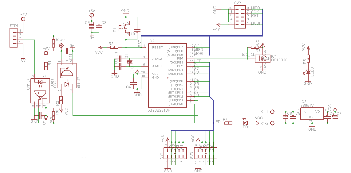

    sorontar
    Dziękuje za odpowiedź.
    Tu właśnie nie wiedziałem. Faktycznie, w układzie występuje swojego rodzaju sprzężenie zwrotne, co może spowodować że wysłany sygnał z mikrokontrolera po przejściu przez układ będzie wracał drugim i zakłócał kolejne wysyłane bity
    (przepraszam za zamieszanie- dopiero się uczę).
    Czyli rozwiązaniem w takim razie będzie izolacja linii RxD i TxD zaraz za układem ftdi, tak jak wcześniej szanowny kolega zasugerował(ja chciałem odizolować jeszcze mikrokontroler).
    Czy rozwiązanie z obrazka poniżej będzie poprawne?
    Tym razem zasilanie poprowadzone jest w ten sposób, aby nawet przy np. awarii komputera, pomiary były wykonywane.
    Jeżeli chodzi o program, to napisałem już aplikację łączącą się z bazą danych (MySQL) w javie. Do komunikacji użyję biblioteki RxTx. Obecnie pracuję nad GUI.
