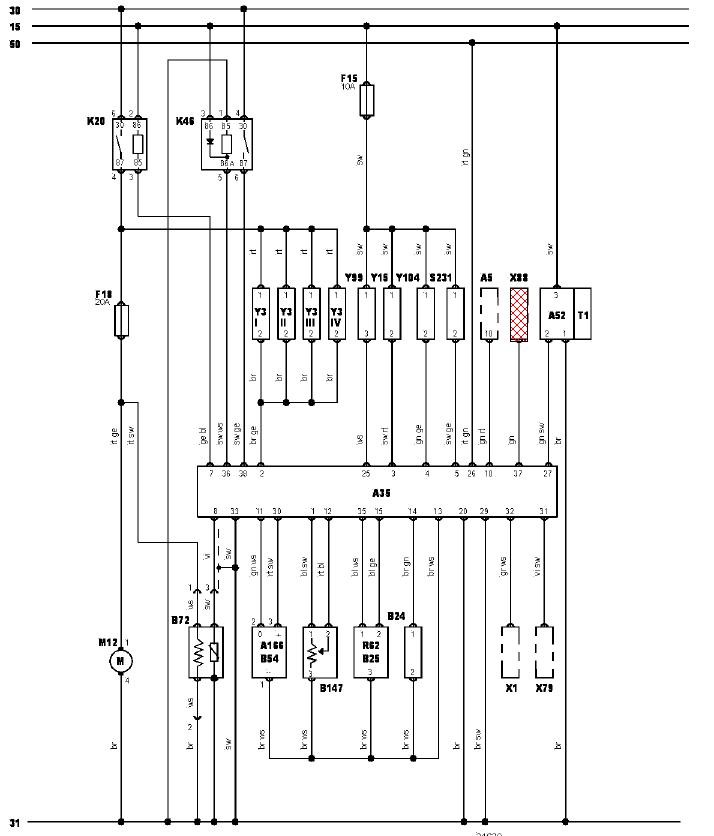

    Wiec przejdę do tematu mam t4 1993 rok 2.0 b/g na pelnym wtrysku AAC silnik
    i mam problem niedawno spalila mi sie instalacja i po wymianie nie odpala sprawdzilem Pompe paliwowa w zbiorniku i podaje wszystko ok
    mam problem tego typu ze paliwo dochodzi do listwy zasilajacej a dalej nie jakby na listwie cos zamkniete bylo walcze z nim juz tydzien i to jest robota bez sensu.. Iskra jest drugi komp tez podlaczony wszystko jak nalezy i nie Pali
    POMOCY!

    Co jest potrzebne do odpalenia silnika ... iskra i paliwo w cylindrze / pomijając inne/.
    Co z listwy z paliwem podaje benzynę do cylindrów? Czy emulator wtrysków sprawdzałeś?Sterowanie wtryskiwaczy jest?

    Sprawdź połączenie wtryskiwaczy z komputerem, zobacz czy jest 12V pomiędzy jednym z przewodów na wtryskiwaczu a masą auta przy włączonym zapłonie.

    Wiec tak na kostce na listwie od strony rozrządu mam 11.7v czyli dobry prąd kolego emeryt2 a powiedz w jaki sposób wtryski otwierają wlot paliwa na cylindry ??

    i mam problem mianowicie mam na listwie normalne napięcie 12v i dalej podaje normalnie zas na wtryski nie podaje tak jakby nie przyjmowaly na kablach jest normalnie 12 a dalej jakby uciekalo najgorszy problem jest w tym ze jest to wszystko bezposrednio sterowane z gł. kompateraz pytanie co podlączyc do kompa za podcisnienie mam w kompie jakies wejscie i nie wiem od czego dzis po podlaczeniu Lunch wyskoczyl mi jakis blad sekcji wtryskowej czy cos takiego i przy polozeniu problemu wyswietla Brak Info ja juz nie wiem co z nim zrobic chyba sam LPG podłacze i wio bo juz mi sie nerwy kończą mam komputer SIEMENS 5WP4 092
    VW 044 906 022 M i sie zastanawiam co to za podcisnienie idzie

    Zobacz kluczowanie wtrysków masą, tego nie masz. Zapoznaj się ze schematem i sprawdź dokładnie zasilanie i masy na komputerze. Diagnozuj to auto zwykłym VAG'iem.

    Napisz czy był tam fabrycznie zamontowany katalizator to wkleję Ci schematy do niego.

    Witam T4ka chodzi problemem była urwana dodatkowa masa do 2 wtrysku wszystko rozwiązane kolego jorge83 podziekował za schemacik przydał sie.Zamykam
