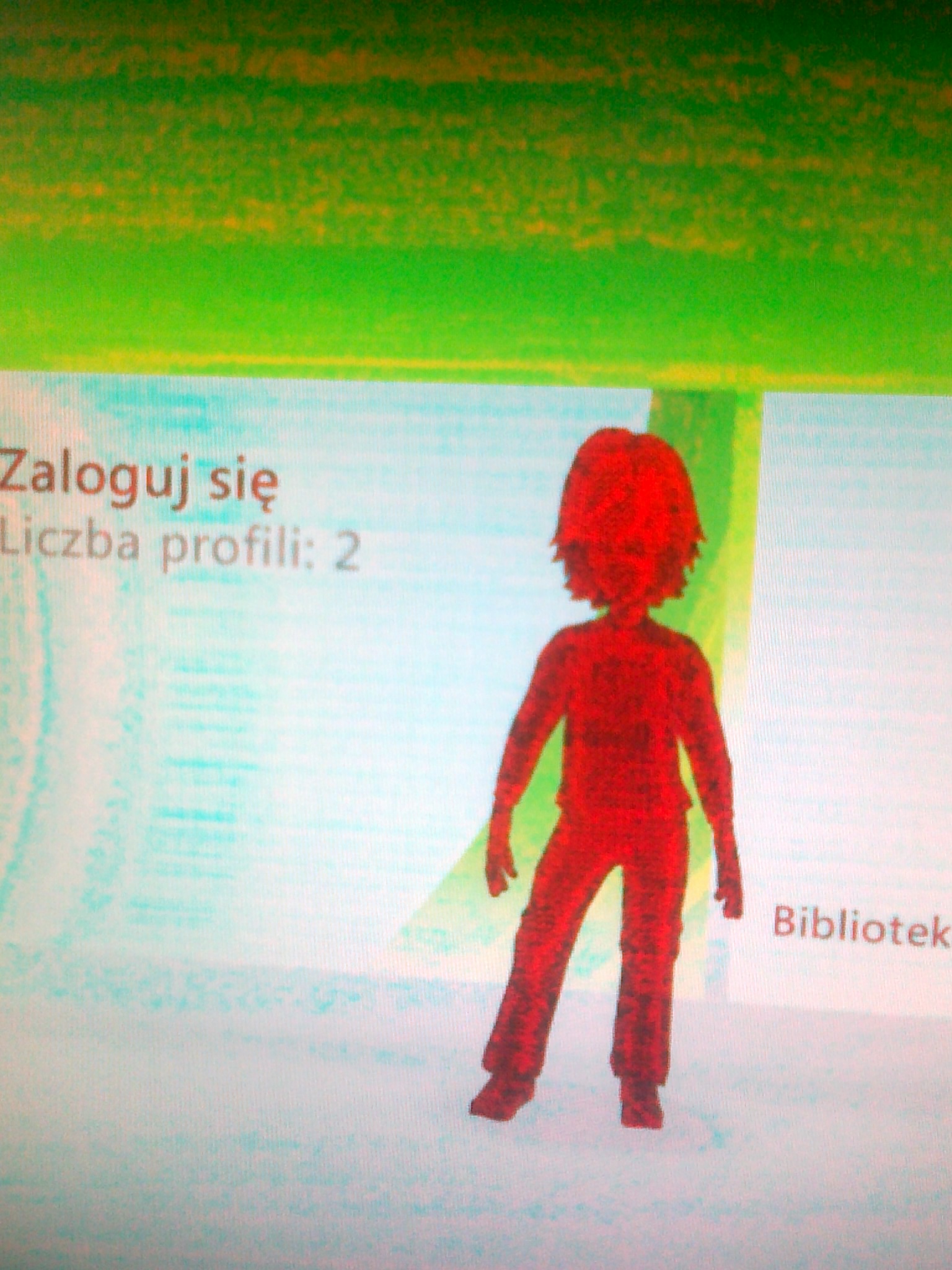

    Jestem posiadaczem XBOXA 360. I mam taki problem po podłączeniu kablem hdmi-dvi do monitora pokazują mi się piksele na monitorze (cała gama). Monitor jest na pewno dobry bo kompa do niego podłanczam pod gniazdo dvi i wszystko ładnie śmiga. Kabel hdmi-dvi też sprawdzałem i tez jest w porządku. Podejrzewam że to problem z konsolą. A co ciekawsze podłączyłem konsole u kolegi pod telewizor kablem HDMI-HDMI i wszystko ładnie śmiga?!? To tym bardziej mnie zaciekawiło. Prosze o pomoc. Dołanczam kilka zdjęć zapikselowanego ekranu.
    https://obrazki.elektroda.pl/2142236800_1311492101.jpg
    https://obrazki.elektroda.pl/2785934800_1311492102.jpg
    https://obrazki.elektroda.pl/2728042800_1311492104.jpg
    https://obrazki.elektroda.pl/9276973200_1311492105.jpg
    https://obrazki.elektroda.pl/6525497000_1311492107.jpg
    Kabel podstawiłeś nowy ?

    Ten kabel którym podłanczam konsole podłączyłem laptopa pod monitor(tzn hdmi do laptopa dvi do monitora) i wszystko było w porządku więc wykluczyłem że to może byc wina kabla. Zwłaszcza ze cały czas do tej pory konsola na tym kablu działała bez problemów.

    Więc pozostaje tylko reballing układu GPU.

    Też tak myśle że nie obejdzie sie bez działu technicznego M$. Tylko zastanawiające jest to ze jak padł GPU w konsoli to podłanczając ją do telwizora kablem hdmi-hdmi byłby ten sam proble a jednak wtedy wszystko działa dobrze?

    Ponieważ, podłączając przez hdmi pracuje inna część procesora.
