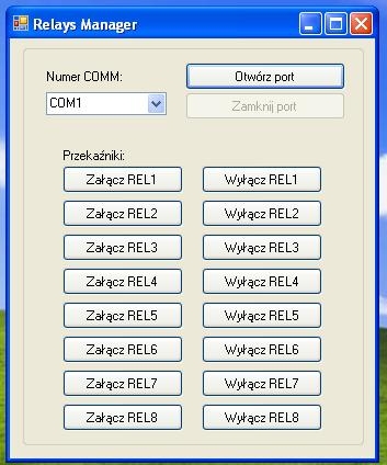

    Na początek wygląd z PC jest taki:
    [Bascom] odbieranie danych rs232 i odczyt PCF8583 jednocześnie

    Kilka funkcji jest w komentarzu, próbowałem różnych opcji. Z VB2008 wysyłam zawsze 4 znaki+ znak entera (bez tego program w Bascomie nie czyta). Kod z VB2008 nie jest mój i pochodzi z książki p. Rafała Chromika.
