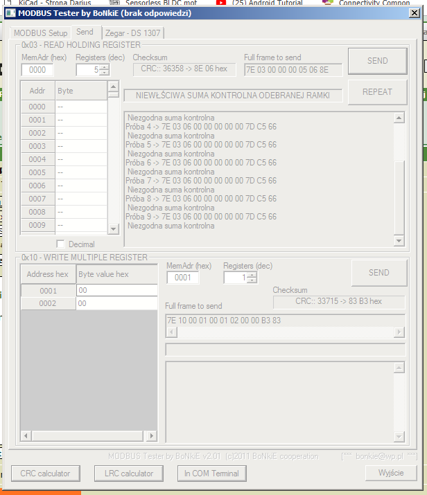

    Udostępniam prosty program pod Windows (testowany na XP i Win7 w wersji 32 i 64 bity) to testowania transmisji MODBUS. Jest tak prosty, że dla osób w temacie nie wymaga żadnej instrukcji !!!
    Ostatnio uruchamiałem urządzenie na ATmega128 gdzie zaimplementowałem transmisję MODBUS. Potrzebne mi były tylko dwie funkcje 3 (0x03 - Read Holding Registers) i 16 (0x10 - Write Multiple Registers). Nie mogłem w internecie odszukać czegoś spełniającego moje wymagania co do testowania, więc poświęciwszy 3 wieczory napisałem pod winzgroze program, który wysyła i odbiera te komunikaty.
    Dodatkowo posiada zakładkę do wizualizacji zegara. Mój układ z ATmegą posiada na płycie chip DS1307, jego dokumentacja jest dostępna, więc nie będę omawiał rozkładu poszczególnych bajtów. W zakładce wystarczy podać adres pamięci, z którego ma być odczytana wartość zegara i automatycznie co sekunda wysyłany jest rozkaz 0x03 MODBUS odczytu 4 rejestrów, a odebrane dane są przystępnie wizualizowane.
    MODBUS Tester - prosty program do testowania transmisji MODBUS MODBUS Tester - prosty program do testowania transmisji MODBUS MODBUS Tester - prosty program do testowania transmisji MODBUS MODBUS Tester - prosty program do testowania transmisji MODBUS MODBUS Tester - prosty program do testowania transmisji MODBUS
    Program posiada prosty terminal śledzący wszystko co wchodzi na wybrany w ustawieniach port COM oraz kalkulatory sum kontrolnych CRC i LRC. Pracuje zarówno w trybie ASCI jak i RTU, umożliwia zmianę pozycji bajtów CRC (LoHi na HiLo), gdyż okazuje się, że nie wszystkie urządzenia spełniają standard MODBUS w tym wzgedzie (np. sterowniki SIMENS), wszelkie ustawienia zapamiętywane są w rejestrze windows pod kluczem: HKEY_CURRENT_USER\Software\MODBUS_Tester, tak, że po zamknięciu programu nie są tracone.
    PROGRAM JEST W PEŁNI MOJEGO AUTORSTWA, UDOSTĘPNIAM GO WSZYSTKIM TYLKO I WYŁĄCZNIE DO ZASTOSOWAŃ NIEKOMERCYJNYCH!!! JAKIEKOLWIEK CZERPANIE KORZYŚCI MATERIALNYCH BEZ MOJEJ ZGODY JEST NIELEGALNE!!!
    Testowałem go sam, wydaje się działać poprawnie, jednak nie wierzę w cuda i pewnie popełniłem wiele baboli!!! Proszę wszystkich o informację o takowych oraz o propozycję rozbudowy tego programu. Może wspólnie coś fajnego zrobimy :) Równocześnie proszę o wyrozumiałość program ma spełniać podstawowe swoje funkcje a nie być arcydziełem, więc graficznie do końca nie jest dopracowany.

    W przemyśle maksymalna szybkość łącza dla Modbus'a RTU to 19200bps, więc więcej w testerze nie trzeba. A suma kontrolna jest zgodna ze standardem (przynajmniej ja nie spotkałem się z urządzeniem które ma zamienione bajty sumy kontrolnej).

    Zgadza się z kolegą Svavo, co więcej twój program błędnie liczy sumę kontrolną, a w dodatku nie sprawdza czy wybrany port nie jest w użyciu. Przelicz sobie CRC dla takiej ramki 0x010300000001 i porównaj z tym co wylicza twój program. Możesz skorzystać np. z tej stronki
    On-line CRC calculation and free library
    Jako wynik otrzymasz 0x0A84, a u ciebie wychodzi 0x840A. Fakt, że do ramki ładujesz najpierw LSB, a później MSB. Ostatecznie powinieneś otrzymać następującą ramkę danych
    [01][03][00][00][00][01][84][0A]
    , a u ciebie ma ona postać
    [01][03][00][00][00][01][0A][84]
    Przy próbie skomunikowanie się z chociażby czujnikiem pracującym po Modbus RTU otrzymujemy błąd CRC. Więc to twój program "odwraca CRC", a nie ten załączony przez kolegę Svavo. W takiej postaci twoja aplikacja do niczego się nie nadaje, a szkoda...

    Co nie zmienia faktu, że CRC dla standardu Modbus RTU jest liczona niezgodnie z dokumentacją, którą autor sam zamieścił. I tak większym błędem jest korzystanie z portu otwartego przez inny program, co skutkuje komunikatem o pustym buforze. Jak by ktoś szukał porządnego programu do testów, to polecam qModMaster. Mi się bardzo przydał i działa bez większych zarzutów, a do tego obsługuje wszystkie podstawowe funkcje.

    Dziękuję za wszelkie uwagi i spostrzeżenia. Program był pisany przez prawie 10 lat, jako ewolucja z prostego (wręcz prymitywnego) programu kontroli do dedykowanego urządzenia w systemie sterowania lokomotyw, który popełniłem. Ale swoją formę przyjął w 3 dni :D
    Podzieliłem się nim publicznie, gdyż używało go wiele osób i nie mieli z nim problemu.
    Nigdy ten projekt nie miał podłoża komercyjnego i nie przeszedł rzeczywistego cyklu produkcyjnego oraz właściwych testów zakładanych przy tego typu oprogramowaniu. Jest to po prostu narządzie, którego w danym momencie potrzebowałem, i które ułatwiło mi pracę przy zupełnie innych projektach dotyczących programowania mikrokontrolerów. Był testowany w konkretnych sytuacjach i konfiguracjach komunikacyjnych, przy których moi znajomi i ja pracowaliśmy.
    Błądzić jest rzeczą ludzką i mogłem popełnić błędy, które dopiero po latach wychodzą, a są nawet niezgodne z dokumentacją na jakiej się opierałem przy jego tworzeniu i załączonej na tej stronie.
