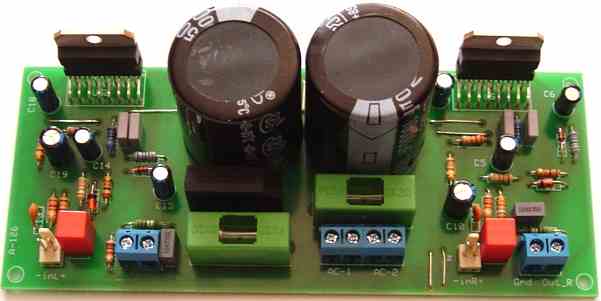

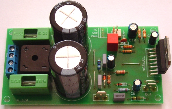

    A gdybym tak zamontował coś takiego w tym subie , co o tym myslicie , oryginalnie logitech stosuje tę końcówkę mocy w subie z-5500 do tego modelu głośnika , tylko powiedzcie mi gdzie jest na tej płytce jest wejscie sygnału audio a gdzie wyjście, byłbym bardzo wdzięczny.Jaki wzmacniacz do skrzyni pasywnej kupić?

    Zapewne te dwa bolce obok in - i +.
    To ma być do auta czy do domu?
    Trzeba jeszcze wielu elementów do tej końcówki (filtr, transformator, radiator itp.), przecież sobie nie poradzisz.

    Jeśli ta kostka powyżej to TDA7294 to transformator pasuje.
    Bez filtra zadziała ale nie będziesz miał ładnego basu tylko pełne pasmo.

  • #25 9768364
    caber
    A taki mostek powinien sobie poradzić z tym głośnikiem.

    Ja nie wiem co ty pokazujesz?
    Założyłem naiwnie gdzieś po drodze że to mogą być TDA7294 ale nigdzie tego nie potwierdziłeś więc nie wiem.
  • #27 9769271
    caber
    TAK TO TA KOSTKA
    Nie krzyczymy.
  • #28 9769324
    Jarosx9
    Poziom 35  
    Jeśli to mostek z TDA7294 to przy dobrych wiatrach uzyskasz te 140-150W RMS przy 8 Ω tyle że braknie ci trochę transformatora. Przydałby się ze 250W.

  • #30 9784267
    caber
    Witam , uruchomiłem ten układ mostkowy i jest tak; podłączyłem go przez wzmacniacz z tych starych logitech-ów i jak tylko podkręce tak do połowy głośności to przez chwile tak ok 1min. subwoofer gra tak mocno i ładnie że aż szklanki w segmencie się przesówają ale po chwili zaczyna tak dziwnie charczeć a potem jak przycisze i potem podgłosze to na chwilę znowu wróci do normy i po chwili znowu charczy, co może być przyczyną?A tak to wszystko gra fajnie.
