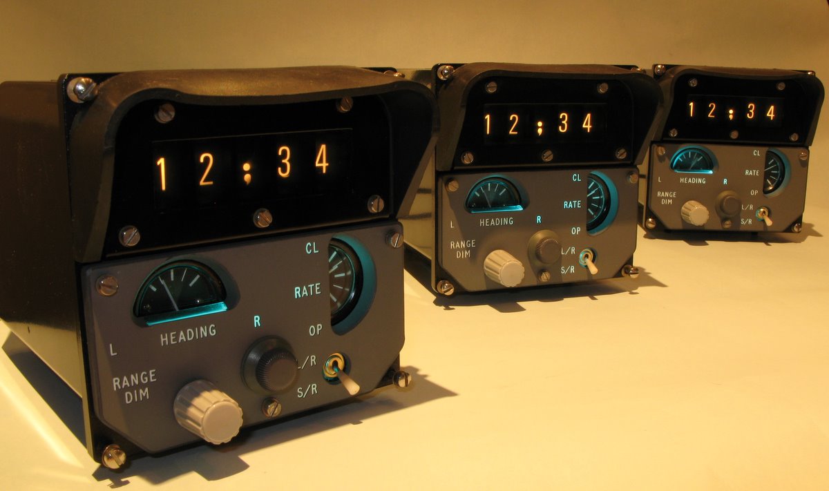

    Autorem projektu jest użytkownik Sine1040 forum "Tube Clock". Około 2007 roku, autor projektu kupił cztery wskaźniki stosowane w samolotach. Na początku nie miał żadnego pojęcia, co można byłoby z nich zbudować. Nie miał żadnego pomysłu jak je zmodyfikować, żeby były pożyteczne. Wiedział jednak, że może rozebrać owe wskaźniki i stworzyć z nich zegary. Postanowił rozmontować je i ocalić wszystkie części, które będą potrzebne do budowy zegarów. Musiał pozbyć się wszelkiej elektroniki, znajdującej się w środku, a także poprzestawiać odpowiednio wyświetlacze. Później zaprojektował i zbudował układ odmierzający czas. Użył do tego celu ogólnie znany i rozpowszechniony mikrokontroler ATmega8 z oscylatorem o oznaczeniu DS32KHZ. Godzina pokazana jest na wyświetlaczu. Sekundy pokazywane są na wskaźniku analogowym. Kiedy zmienia się minuta, igła na jednym ze wskaźników analogowych wychyla się. Jest to widoczne na filmiku zamieszczonym przez autora na stronie projektu. Autor projektu nie chciał za bardzo ingerować w zewnętrzny wygląd wskaźników, więc nie zmieniał go zbytnio. Potencjometry służą do regulacji jasności wyświetlacza. Zegar zasilany jest z zewnętrznego źródła zasilania o napięciu rzędu 12V. Poniżej zdjęcia projektu i link do strony źródłowej.

    Poniżej zdjęcie trzech zegarów:
    Zegar cyfrowy z wskaźników stosowanych w samolotach.

    Coś pięknego. Ciekawe ile kosztują i gdzie można dostać takie wyświetlacze, bo na szrocie raczej takich nie dostaniemy ;)
  • #3 9759946
    Snikers
    Poziom 24  
    Takie wyświetlacze projekcyjne były swego czasu na allegro. Można też spróbować eksperymentów z diodą led (5mm z soczewką) i matówką.
  • #4 9762714
    grendel123
    Twórca wystawił jeden z tych zegarków na aukcji za ... 350 euro.
