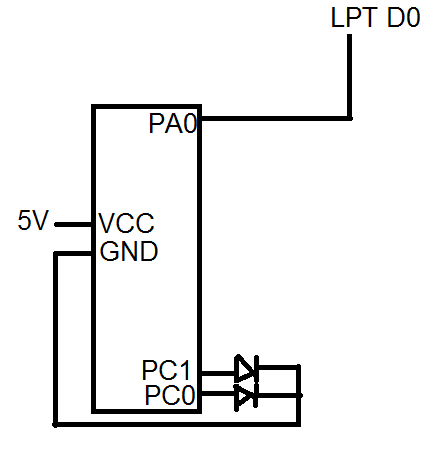

    Niestety niezależnie od wartości portu LPT świeci dioda podłączona do pinu PC7. Przewodem połączyłem D0 (z LPT) z pinem PA0 mojego mikrokontrolera i drugim przewodem gnd lpt z gnd mikrokontrolera. Gdy gnd nie jest podpięte świecą obie diody, czego nie rozumiem. Jak mogę przesyłać dane z LPT do mikrokontrolera?

    mirekk36
    harmichalh napisał:
    Oto mój kod:
    #include <avr/io.h>
    typedef union {
       uint8_t bajt;
       struct {
          uint8_t z0: 1;
          uint8_t z1: 1;
          uint8_t z2: 1;
          uint8_t z3: 1;
          uint8_t z4: 1;
          uint8_t z5: 1;
          uint8_t z6: 1;
          uint8_t z7: 1;
       } bit;
    } polebitowe;
    int main(){
    	DDRA = 0;
    	DDRC = 255;
    	PORTA = 0;
    	PORTC = 0;
    	polebitowe PB;
    	while(1){
    		PB.bajt = PINA;
    		if( PB.bit.z0 == 1 )PORTC = 1;
    		else PORTC = 2;
    return 0;
    A jak wg ciebie ma się nie świecić. Chociaż tak na prawdę to zadając takie pytanie wypadałoby narysować schemat tego swojego połączenia a nie robić opisy z których mało wynika i sporo trzeba się domyślać. Jednak pomimo to spróbuję się domyślić że dioda podłączona do pinu PC7 jest podłączona katodą a anodą przez rezystor do VCC.
    W związku z powyższym sterowana jest stanem niskim czyli zerem.
    Jak więc chcesz żeby na podstawie tego kodu miała się ona włączać albo wyłączać ???
    Kod: C / C++
    Zaloguj się, aby zobaczyć kod
    Przecież zapalasz tylko albo gasisz diody podłączone do pinów albo PC0 albo PC1. Co ma z tym wspólnego PC7 ????
    Dlatego w pewnej książce od początku sugeruję wszystkim żeby nauczyli się stosować poprawne techniki programowania i w takich przypadkach posługiwali się przesunięciami bitowymi do kodu programu. To stosuje się nie tylko dla jakiejś tam teoretycznej zasady dobrego programowania ale po to żeby samemu było wygodnie pisać kod.
    A tu jest właśnie taki idealny przykład jak się nie powinno programować no i przy okazji przykład dlaczego - bo sam autor się myli już w określeniu pinu dla diody LED.
    Ja bym to napisał np tak:
    Kod: text
    aha - to return 0; na końcu jest niepotrzebne
    I to jest pierwszy krok do uszkodzenia swojego portu LPT gdy nie łączysz masy - zresztą nie tylko LPT ale i być może nawet mikrokontrolera. Więc nie radzę tak robić. Ani nawet podłączać tego w trakcie działania. Najlepiej połączyć LPT z układem - tzn sygnały i masę - a potem włączyć dopiero urządzenie z mikrokontrolerem.
    Dlaczego wtedy świecą ci obie diody - nawet nie ma co się zastanawiać. Dobrze, że dym nie leci ;) gdy masy nie są połączone.

    harmichalh
    Właśnie zauważyłem, że wcześniej źle pisałem i zamiast pisać PC0 pisałem PC7(pod PC0 jest PD7 i stąd ta pomyłka). W załączniku daję schemat. Użyłem przesunięć bitowych, ale nadal coś jest źle bo niezależne od wartości z LPT świecą się obie diody.
    Oto mój kod teraz:
