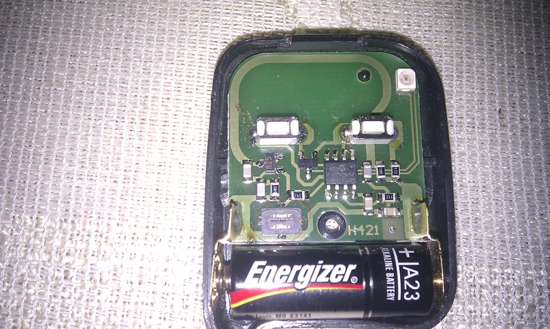

    Zauważyłem podczas rozbierania pilota (radiowego) od zamka centralnego, że jest uszkodzony najprawdopobniej kwarc (element zaznaczony na zdjęciu). Wiecie może jaki powinien mieć parametr, jak tego szukać i skąd go zdobyć?

    Pilot otwierałem ponieważ zacinało sie otwieranie samochodu. W tej chwili zero reakcji z tego pilota... Uszkodzenie sprawdziłem pod mikroskopem, widać brak obudowy rezonatora.

    Rezonator 433,92 MHz.

    Ewentualnie w jakich samochodach można znaleźc ten kwarc?Może faktycznie gdzieś na szrocie go znajde ;)

    Wszystkie stare samochody grupy WV :)

    Znalazlem na allegro taki kwarc. Pozostaje wymienić i mieć nadzieje ze będzie działać :)
