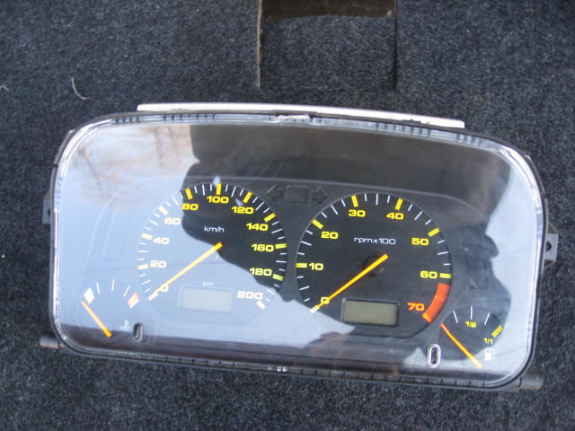

    Witam wszystkich mam problem z licznikiem samochód Seat Ibiza 98r 1,4 Benz otóż jest uszkodzony licznik i nie ma wzbudzenia na alternator (pin 16 w liczniku) i nie świeci się kontrolka ładowania czyli aku proszę o pomoc w naprawie licznika pozdr

    Sprawdzałeś żarówkę ładowania?

    martin a4
    oczywiście :D

    To prosta sprawa: starannie sprawdzić ciągłość ścieżek. Z jednej strony kontrolki ma przychodzić zasilanie z pinu 13 (tzw. "15"), a z drugiej ścieżka ma iść bez przeszkód na ten 16 pin.

    martin a4
    prosta jak drut :D dzieki :D
