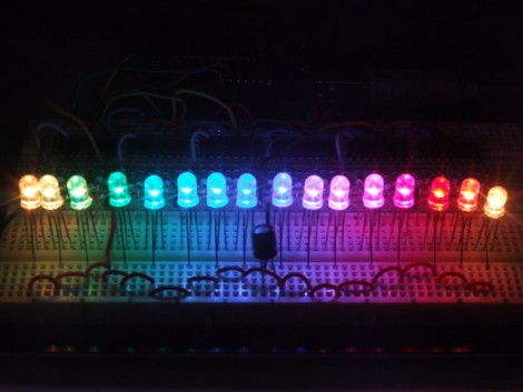

    Chciałbym przedstawić artykuł, opisujący projekt zwiększenia "możliwości" Arduino. Autor projektu proponuje użycie rejestrów przesuwnych do zwiększenia liczby wyprowadzeń PWM z jednej platformy Arduino. Liczba takich wyprowadzeń jest zdumiewająca ponieważ aż 768.
    Autor - Elco Jacobs - jest studentem elektrotechniki. Projekt to efekt prac związanych ze sterowaniem większej ilości źródeł światła. Na filmiku znajdującym się na stronie źródłowej znajduje się projekt przedstawionego pomysłu z wykorzystaniem 16 diod LED RGB. Jest to układ, który nie wykorzystuje drogich sterowników diod LED RGB, ale zamiast z nich korzysta z rejestru przesuwnego 595. Autor obliczył, że do platformy Arduino można podłączyć do 96 rejestrów przesuwnych, z kolei do każdego takiego rejestru - 8 diod LED, z zadowalającym skutkiem. Jest to możliwe dzięki zoptymalizowanemu oprogramowaniu, które jest zdolne do pracy z częstotliwością rzędu 1,33 MHz. Autor uważa, że jego program działa szybko, ale prosi o przetestowanie jego możliwości. Jeżeli w jakiś sposób możliwe jest przyśpieszenia działania, to prosi o wpis na forum projektu.

    Nie rozumiem skąd to ograniczenie do 96 sztuk 74hc595
    Łącząc pin DS z Q7' poprzedniego układu możemy uzyskać nieskończoną ilość wyjść (prawie). Mylę się?

    Ale autor zapewne obliczył maksymalną ilość układów jakie można podłączyć bez widocznego efektu migotania diod, czyli po ludzku mówiąc: żeby diody nie mrygały. Bo dokładając kolejne CMOS'y musisz zwiększyć częstotliwość sygnały taktującego.
    Trzeba to tak dobrać, aby procesor wyrabiał, bo przecież przerwanie nie może być za często a i dane trzeba obrobić i wysłać. Trzeba sobie zostawić troszkę cykli.

    Ograniczeniem może być wspomniane zapewnienie niemigotania całości. Drugie ograniczenie to też już wspomniana konieczność zapewnienia cykli dla właściwego programu. Dodatkowo ograniczeniem może być ilość pamięci RAM.
    Drugie ograniczenie (konieczność zapewnienia dodatkowych cykli) bardzo łatwo spełnić zostawiając sobie około 85% czasu procesora chcąc uzyskać 256 poziomów jasności, ale konieczne jest do tego odpowiednie sterowanie. Większość osób steruje tak, że załącza wszystkie diody jednocześnie, ale są one wygaszane dopiero w odpowiednich momentach. W takim przypadku mając 256 dyskretnych chwil wyłączenia, można wydłużać łańcuch aż procesor będzie chodził na 100% nie mając już wolnych cykli. Wtedy lekko modyfikuje się kod, tak aby zapalanie następowało w jednej z pierwszych 16 chwil (procesor przez 6,25% czasu będzie zajęty w 100%), podczas gdy przez pozostałe 240 chwil, przetwarzanie przeprowadza się tylko w co 16 chwili (93,75% czasu procesor zajęty w 6,25%) - sumarycznie procesor musi wysyłać dane do łańcucha tylko 32 razy.
    Ograniczenie wynikające z konieczności zwiększania częstotliwości aby przeładować cały łańcuch w z góry ustalonym czasie też można lekko naciągnąć: można na początku aktualizować wyjścia w co 3 chwili, a od pewnego momentu (dobierane arbitralnie) w co 4 chwili. Uzyskuje się przez to większe odstępy między aktualizacjami (możliwość wysłania większej liczby danych), ale wiąże się to z komplikacją generowania wartości: trzeba stosować jakiś LUT 8b->16b, który umożliwiał by przeliczenie w której chwili (z dostępnych) zacząć świecić diodą a w której ją zgasić. Dodatkowo niektóre długości mogą być nieosiągalne (kilka najniższych i kilka najwyższych).

    Przecież pomysł z HC595 jest `chory` - przesłanie każdego bitu wymaga jednego taktu.
    Dużo lepszym pomysłem jest 574 - za jednym zamachem można wystawić 8 bitów.
