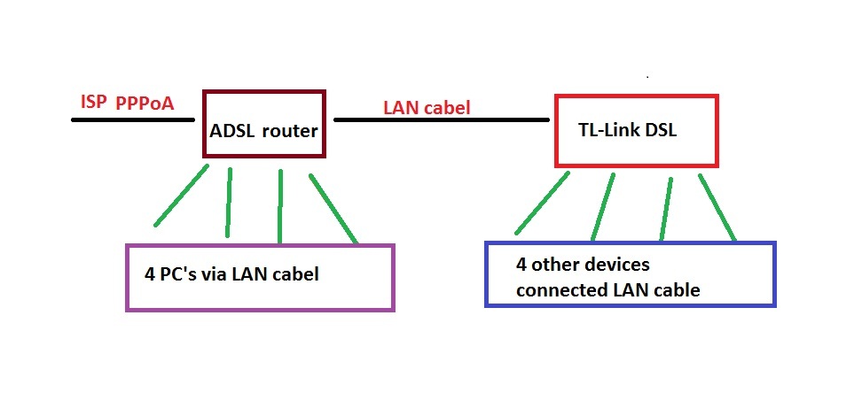

    mam problem mianowicie chciałbym sie dowiedzieć czy można a jeśli tak to jak to zrobić.
    Wiec od poczatku:
    Mam neta z TP który dział u mnie na routerze Netgear DGN1000 i chciałbym wysłać na piętro sygnał po kablu do routera TP-link TL-WR340 jednak chciałbym w taki sposób skonfigórowac Tp-linka aby net do niego "wchodził" przez port WAN a nie LAN gdyz musza byc do niego podłaczone 4 urządzenia na kablu. Coś ja na schemacie.
    Router ADSL2+ połaczony z routerem DSL
    I dlatego chciałbym sie dowiedzieć czy jest jakas mozliwość na zrobienie tego?
    Ewentualnie jak na tych 2 routerach zrobic Wi-Fi bridge (TP-Link ma tama mozliwosć)
  • VIP Zasłużony dla elektroda
    Stwórz drugą podsieć. Czyli zaadresuj WR340 np. 10.0.0.1 / 255.255.255.0 żeby nie było konfliktów IP. Podłącz WAN==LAN. WR340 nie obsługuje trybu WISP.
    Sprawa druga to zamiast routera zastosowałbym SWITCH'a jeśli zależy Ci tylko na przyłączu klientów po kablu.
  • Poziom 9  
    ze swichem to wiem ale poprostu ten router stoi nieużywany wiec chciałbym go do czegos wykorzystać
    witux napisał:
    Podłącz WAN==LAN.
    czyli mam to rozumieć że w ADSL wpinam sie w LAN a w DSL w WAN?
