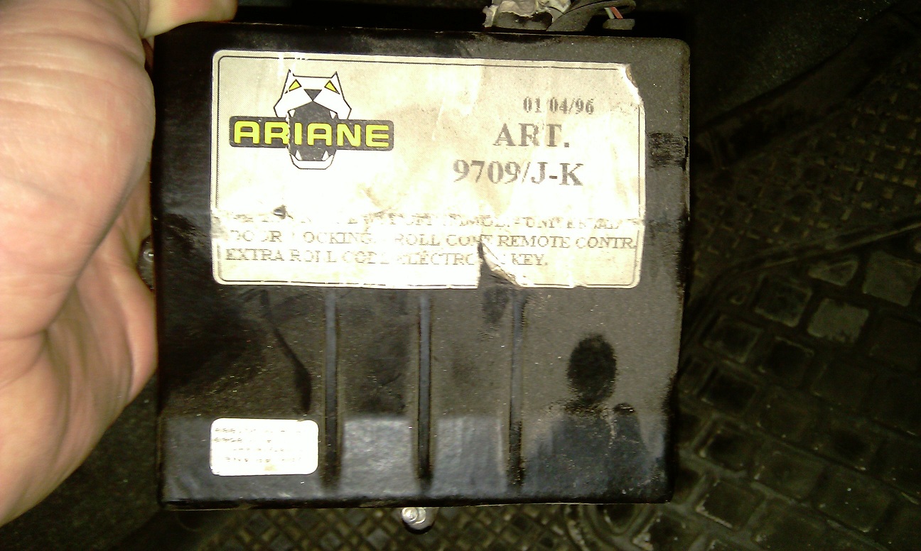

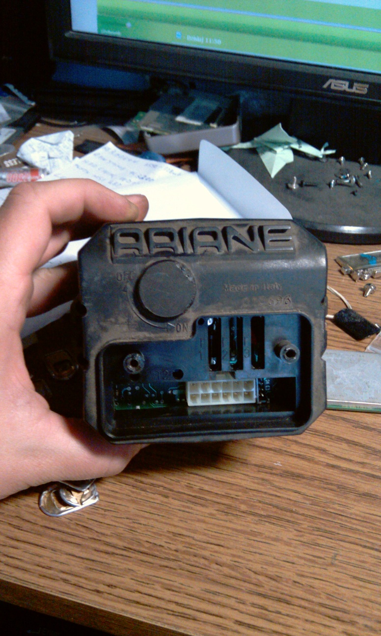

    w samochodzie posiadam taki oto alarm jak na zdjęciach bez żadnych oznaczeń poza napisem Ariane z tego co wyszukałem w sieci to chyba Ariane ab 015 n plus pilot 2p
    poniżej zamieszczam zdjęcia
    Hyundai Elantra II, 1996 1.6, alarm ariane nie działa pilot drzwi się nie zamyka Hyundai Elantra II, 1996 1.6, alarm ariane nie działa pilot drzwi się nie zamyka
    Problem polega na tym iż pilot alarmu przestał działać myślałem że to może słaba bateria wymieniłem i nic się nie zmieniło dioda świeci po po naciśnięciu przycisku i nic się nie dzieje teraz aby odpalić samochód muszę wsunąć Immobilizer do portu w aucie zablokować drzwi i drugi raz odblokować to mam zapłon.
    Samochodu nie mogę zamknąć ponieważ zamki w drzwiach nie działają na kluczyk.
    Proszę o pomoc znalazłem schemat instalacji ale nie ma tam nic jak go zaprogramować. Alarmu nie mogę wyłączyć ponieważ nie ma żadnego pokrętła jest coś po lewej stronie podpisane on / off ale nie da się przekręcić chciałem ściągnąć obudowę ale śruby są zaśniedziałe. :(

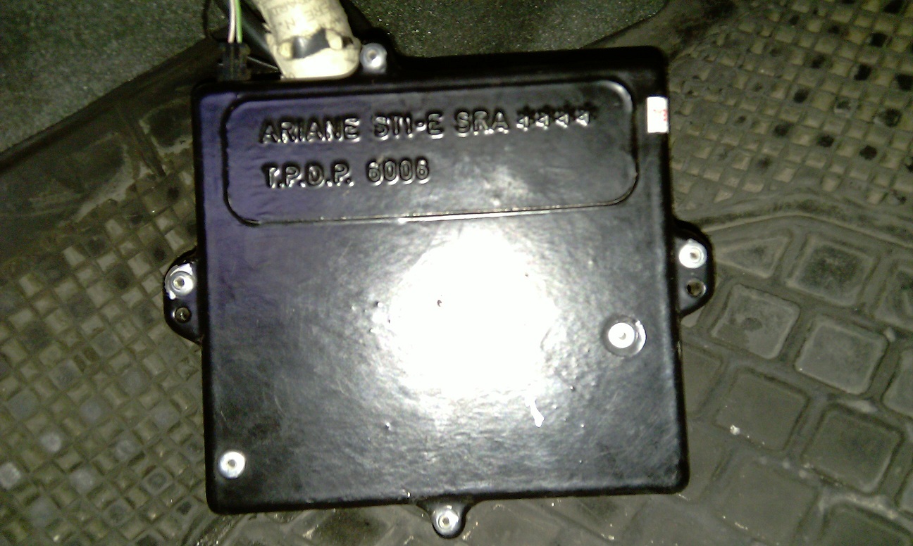

    Znalazłem centralkę a na niej napis Ariane ST-1 E są na niej 2razy po 2 przełączniki w pierwszej dwójce nr 2 jest przełączony na 2
    w temacie dotyczącym programowania pilota było napisane aby przełączyć switch nr 8 niestety tutaj tego nie ma :( lub odłączyć zasilanie od centralki tylko który przewód?

  • #3 9766862
    E1N1O1

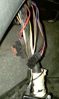

    Niestety tutaj jest osiem przełączników a ja mam 4 z próbowałem prawie wszystkie kombinacje i nic za każdym razem działa gdy włożę immobilizer do gniazda pod kierownicą to uzbraja alarm. :( przejrzałem chyba wszystko co google ma do zaoferowania i nic strony producenta itd. pusto cisza jakby nie było tego modelu Ariane ST1-E SRA **** T.P.D.P. 6006 tylko ciągle linki o rakietach idzie szału dostać.!@#$%^
    Może znający się na elektryce samochodowej podpowiedzieli który przewód od centralki odłączyć? Na tych po prawej jest tylko złączka natomiast po lewej są 3 przewody, a pomiędzy nimi bezpieczniki.
  • #4 9767090
    CameR
    Weź miernik lub próbnik z żarówką i zmierz, który przewód zasila centralkę.
    Powinien byż zabezpieczony bezpiecznikiem.

  • #5 9767199
    Robert H
    Firma Ariane przestała istnieć i zajmują się inną dziedzina widać że system jest sprowadzony ponieważ w Polsce ten model nie był sprzedawany, ważna zasada w programowaniu ariane to switche musza być przełączane bez napięcia. Odłącz wtyczkę wszystkie switche na on podłącz wtyczkę, naciśnij lewy przycisk późnij prawy syrena powinna wydać odgłos podczas naciskania jak to wykonasz odłącz wtyczkę i przełącz switche na off. Niestety niewiem który switch może być od programowania pilotów dlatego proponuje wszystkie na on. Wyślij zdjęcie pilota wtedy będę wiedzieć czy pilot ma kod zmienny wtedy procedura jaka opisałem powinna pomóż. Wada pilotów ze zmiennym kodem Ariane była taka że przy słabej baterii wypadały z pamięci.

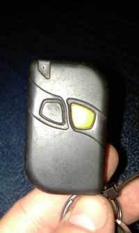

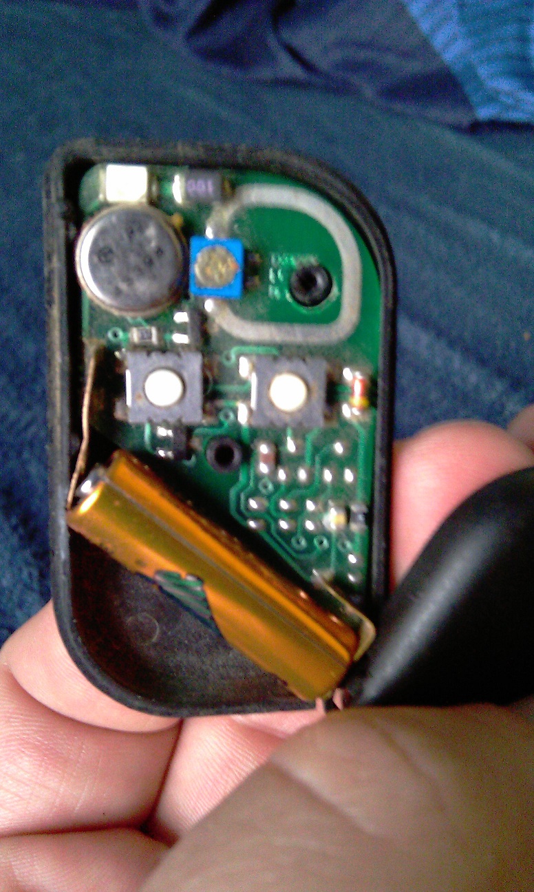

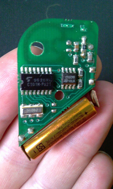

  • #6 9767456
    E1N1O1
    Załączam zdjęcia pilota
    3 bezpieczniki jakie wyłączyłem nie wyłączają alarmu
    1 to 10A po odłączeniu nie świecą się kontrolki na desce rozdzielczej podczas załączania alarmu
    2 po 7.5A nie zamykają się drzwi
    Alarm wyłącza dopiero odłączenie złączki z 3 przewodami czarny czerwony i czarno czerwony. Kombinuje z różnymi ustawieniami dip i nadal nic.
    Samochód jest sprowadzony z Dani 5 lat temu, szukam na ich stronach i nic tylko ST1-I :(
    Chyba, że pilot się popsuł i nie działa lecz tylko świeci diodą jakim mogę go zastąpić aby mieć pewność.
