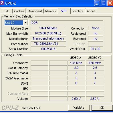

    Daj screen z zakładek z tego programu (zakładka SPD - dla każdego zajętego slotu)
    Bo może będzie jeszcze ustawić timingi na ostrzejsze - choć w tej płycie mozna tylko ustawić CAS Latency.

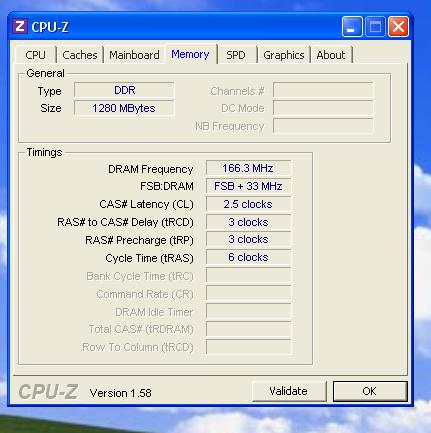

    przed grzebaniem wygląda to tak:
    Płyta ASROCK k7vt4a+, zmiana FSB płycie zworkami Płyta ASROCK k7vt4a+, zmiana FSB płycie zworkami

    Akurat po grzebaniu te zakładki się nie zmienią (SPD)
    Podaj zakładkę CPU i Memory.

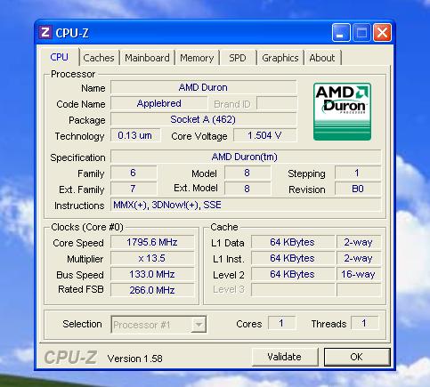

    jak zmieniałem zworki na 266 lub 333 po resecie CMOSa to bios nie chciał się ładować. Wróciłem na 200 i odpalił, wszedłem do biosa, ustawiłem CPU HOST na 133 i DRAM na 133 (266)
    Teraz wartości są takie:

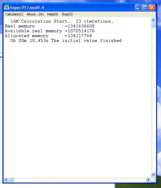

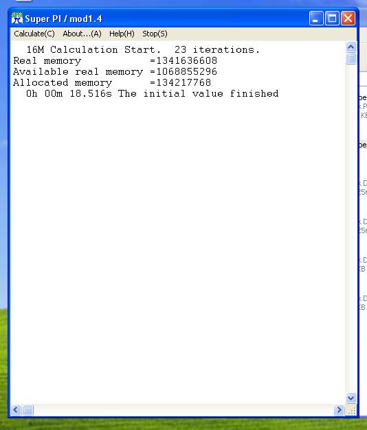

    Ściągnij np.: SuperPi Mod 1.4 i zrób test np.: próbki 16M
    Później sprawdź jak ustawisz pamięci na 133Mhz i Cas Latency na 2.
    i także zrób test.
    Zostaw takie ustawienie gdzie szybciej liczyło.
    Przyjęło się, że praca synchroniczna i niskie timingi na platformie socket A są wydajniejsze.

    ok, zaraz to ściągne. A co mówią te wyniki z CPU-Z? załapało te zmiany w samym biosie bez zmieniania zworek?
  • #12 9765314
    Kasek21
    Tak.

    Taki wynik jak CAS jest na AUTO:
    a taki jak CAS jest na 2T
    chyba lepiej jak jest 2 niż auto :)

    Jeżeli pamięci cały czas pracują na 166MHz i przestawiłeś na CL2 to możliwe, że pamięć nie wyrabia.
    Ja Ci napisałem abyś zmienił na 2T przy pamięci ustawionej na 133MHz (266DDR)
    Pamięci mają zapisane w SPD, że przy 133MHz powinny pracować na CL2.

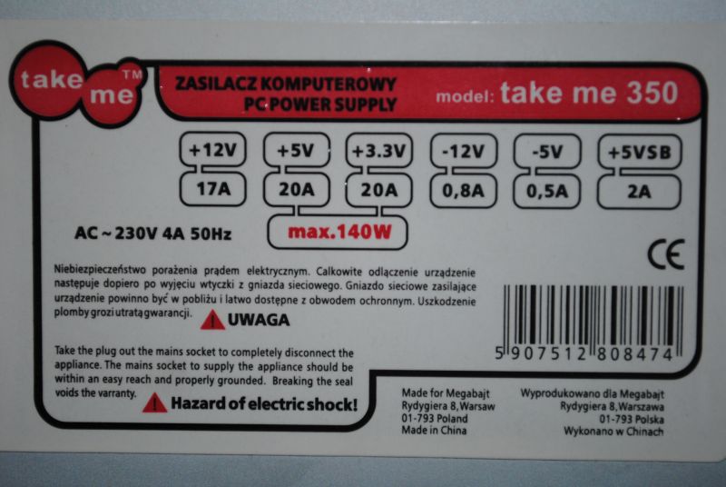

    Pożyczyłem od kumpla taki zasilacz:
    Nie wiem, dobry? Ma napisane 350 ale nie wiadomo czy to moc czy co :/
    Wpiąlem tą kartę ATI RADEON 9250 256 DDR, załadowałem system, zainstalowal domyślny sterownik i zwisł tak samo jak zawsze. Diody na klawiaturze migają i tylko wyłącznik kompa lub reset twardy skutkuje.
    Usunąłem te stery w trybie awaryjnym, zainstalowałem stery do karty ze strony producenta, dobre napewno, odpalam i to samo, nawet się dobrze pulpit nie załaduje, zaczyna się pieprzyc grafa i zwis taki sam.
    Już nie wiem czego to przyczyna?
    Pomocy :/

    Ten zasilacz to ŚMIEĆ!
    ...o jaką pomoc prosisz?
