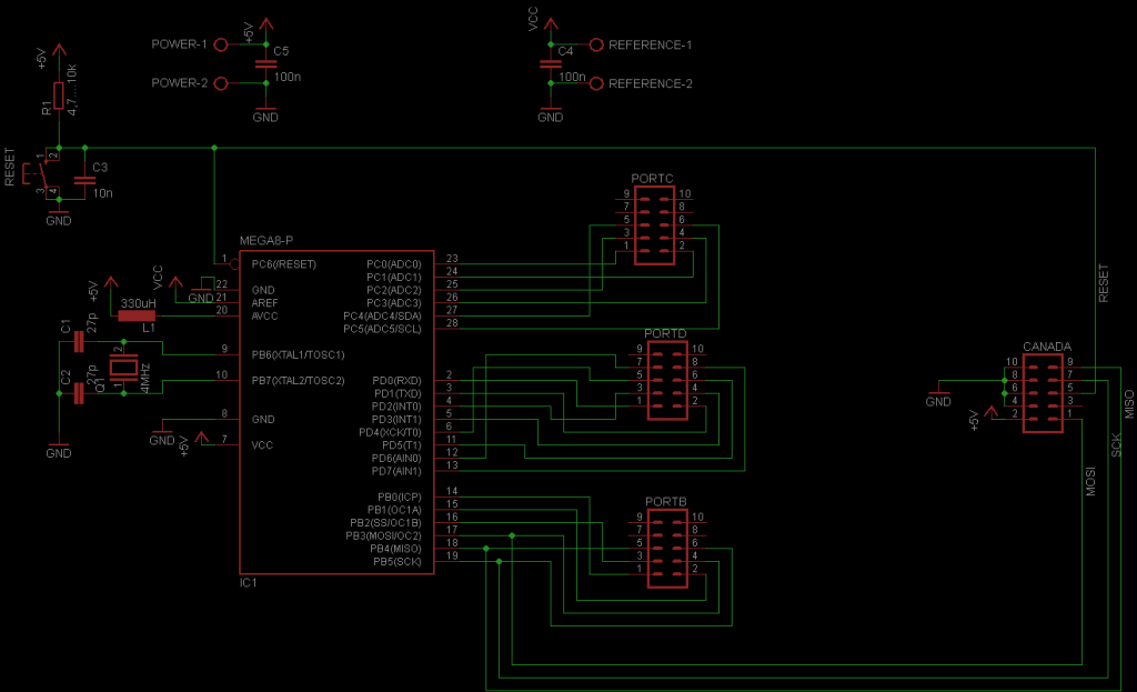

    schemacik:
    LCD na PORTD
    potencjometr na ADC0

  • #6 9766865
    Slkkk
    Jeśli kolega używa wewnętrznego generatora napięcia 2,56 V to ostatnią rzeczą, którą powinien zrobić, jest podłączenie nogi AREF do jakiegokolwiek napięcia, chyba że w celu spalenia czegoś. W tym trybie do tej nogi jest podłączone napięcie z generatora (rysunek 90 na stronie 190 noty katalogowej ATmega8) po to, by można było zainstalować tam kondensator łączący nogę z masą w celu poprawy działania przetwornika. Wszystko to jest opisane na dole strony 194 noty katalogowej. Niech kolega odłączy AREF od napięcia zasilania i sprawdzi, czy wtedy działa.

    <sikkk> AREF jak na razie nie jest podlaczony do napiecia zasilajacego, byc moze zmylka jest symbol napiecia VCC przy AREF ale zapewniam ze doprowadzone jest ono do zlacza ARK2 na ktorym obecnie wisi kondensator 100nF jedna noga dolaczony do masy.

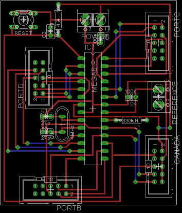

    wzor PCB:

    percol
    Programowo nie widzę jakiś błędów prócz && miast & w pętli while().
    Na początek spróbuj wyświetlić zaemulowane odczyty z ADC, np.: 1,95V potem 1,62V itp. a między nimi jakąś małą pętlę delay żebyś zdążył zobaczyć wynik - będziesz wiedział że wyświetlacz poprawnie działa, a funkcje konwertują wynik jak należy.
    W razie nieusuwalnych problemów proponuję ominąć wyświetlacz (ze względu na krzaki) i zrobić banalny kontroler poprawności działania ADC:
    Np. do PB1 (czy PB2 lub PB3) dolutowujemy 470R i diodę LED, programowo włączamy PWM na 8 bitów i odczyt z ADC w 8 bitach. Wynik z ADC wpisujemy bezpośrednio do OCR1A (dla pinu PB1), wtedy niewielki obrót potencjometru powoduje natychmiast (jeśli tylko pojemność filtru dolnoprzepustowego do ADC0 nie jest zbyt duża, np. 10nF) zauważalną zmianę intensywności świecenia diody. Oko ludzkie jest bardzo czułe (szczególnie dla barwy zielonej) i wychwyci zmiany intensywności, najlepiej bawić się w okolicach połowy (albo nawet mniej) zakresu między Vref a GND.
    Jeśli nadal byłyby problemy, pozostaje wypróbować Noise Reduction (w sumie od tego jest;), a w ostateczności sklecić na prędce układ testowy na płytce uniwersalnej bez zbędnych peryferiów.
    I jeszcze jedno: skoki wartości odczytanej są możliwe jeśli źle dobrałeś filtr dolnoprzepustowy. Proponuję policzyć go na ok. 1/10 częstotliwości pracy ADC (ze schematu i ADCMUX wnioskuję że jest to 62,5 kHz, wiec filtr na jakieś 6-7kHz), jeśli nie wiesz jak Wikipedia okaże się pomocna...
    P.S.: Na projekcie płytki nie widzę kondków 0,1uF BLISKO NÓŻEK VCC I AVCC UKŁADU!
    Nie wystarczy kondek prz REF pinie, MUSZĄ być przy nóżkach 7 i 20, więcej na str. 196 manuala (http://www.atmel.com/dyn/resources/prod_documents/doc2486.pdf).
    Poczytaj też nieco o zakłóceniach w układach elektronicznych to może przestaniesz badziewić płytki, np.: jak można puścić ścieżkę sygnałową pod kwarcem?? Chodzi o tą z pina 19.
    Jeśli nie wierzysz - pobaw się oscyloskopem. :-)
    Acha, jak do zasilacza masz ponad 15-20 cm przewód to dajesz w pobliżu Atmegi jakiś mały elektrolit np. 10..100 uF - w zależności od obciążenia.
    Jeśli nie chcesz mieć zbyt zaszumionego sygnału rozważył bym zastosowanie przewodu ekranowanego (choć to zależy od odległości do źródła sygnału dla ADC i ilości zakłóceń emitowanych z otoczenia w jakim będzie pracował układ).

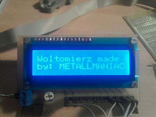

    WITAM CZCIGODNYCH FORUMOWICZÓW
    Tak tytułem wstępu chciałem podziękować wam za udzieloną pomoc.
    Programik z ADC nareszcie działa (obecnie wykonuję pomiary na 3 kanałach i wywalam wyniki na LCD). Jak się okazało pomimo kilku drobnych błędów związanych z wyświetlaniem (oraz 1 związanego z wybranym kanałem ADC) programik działał - przyczyną wszelakich zakłóceń były przewody doprowadzające napięcie do ADC.
    Zmiana długości z ok. 30cm na 10-12cm spowodowało tylko to, że układzik już "żyje".
    Programik wymaga jeszcze dopracowania:
    - poprawne wyświetlanie części dziesiętnych setnych itp.
    - auto-kalibracja ADC (programowa)
    kod programu w załączniku (jeśli macie czas na przejrzenie kodu będę wdzięczny za wszelkie sugestie odnośnie poprawy jego działania )
    oto fotki obrazujące działanie programu:
    EKRAN STARTOWY
