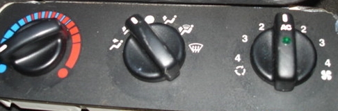

    1986AnD
    Mój panel wygląda tak:
    Mondeo mk1 1994r dmuchawa nawiewu chodzi ale nie wieje powietrze
    Odkąd posiadam auto z dmuchawa nie było nic wymieniane. Ale wcześniej działało wszystko normalnie a popsuło się nagle.
    Ale skoro siłownik ten jest od zmiany obiegów a u mnie obiegu zamkniętego nie ma, to jeśli te siłownik(sterownik) zostanie odłączony nie będzie to przeszkadzało w prawidłowej pracy?
    Zagłębiając wiedzę na ten temat wyczytałem że siłownik ten otwiera i zamyka dopływ powietrza do kabiny, czyli gdy wyłączymy dmuchawę dopływ powietrza z zewnątrz zostaje zamknięty a gdy ją włączymy zawór ten otwiera dopływ powietrza.
    Tylko czemu w moim przypadku gdy włączam dmuchawę ona pracuje ale przestaje wiać powietrze??

    gawlo235
    Poziom 19  
    A masz filtr przeciwpyłkowy (kabinowy) ? Najczęściej obieg zamknięty/ otwarty jest jak jest klimatyzacja , choć nie jest to regułą. Moja rada sprawdź filtr kabiny jeśli takowy masz? Na zamkniętym obiegu szyby parują jak deszcz pada.

    Problem rozwiązany.
    Okazało się ze ten siłownik dziwnym trafem sam dopiero zaczął dobrze działać bo wcześniej nie włączał się wcale obieg otwarty. A brak powietrza był spowodowany tylko i wyłącznie strasznie zabrudzonym filtrem kabinowym.
    Nastąpiło samonaprawienie owego układy. Tak już bywa w Fordach.
