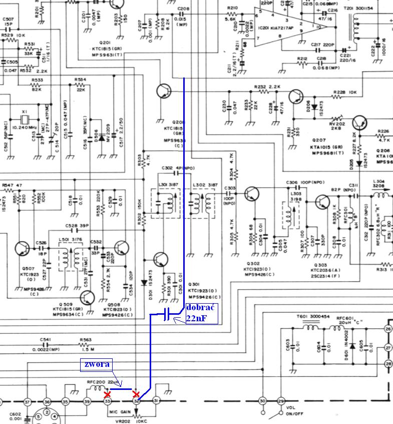

    Kupiłem radio cb REALISTIC TRC-423. Radio jest "starej daty" i działa super. Jest jeden mały mankament - w głośniku jak na mój gust jest za dużo wysokich tonów co przeszkadza w odsłuchu. Znalazłem schemat od innego radia cb tej samej firmy gdzie zastosowano prosty układ regulacji tonów. Nie jestem pewien czy da się go zastosować w moim radiu. Bardzo bym chciał w miejsce regulacji MIC GAIN wstawić regulację TONE. Załączam wycinek schematu radia z regulacją tonów oraz schemat mojego radia. Będę bardzo wdzięczny za pomoc w rozwiązaniu problemu.
    REALISTIC TRC-423 dorobienie regulacji "TONE"
    pod tym linkiem jest schemat do mojego radia.
    https://www.elektroda.pl/rtvforum/topic2050049.html#9753502
    Pozdrawiam Forumowiczów.
    Proszę bardzo :

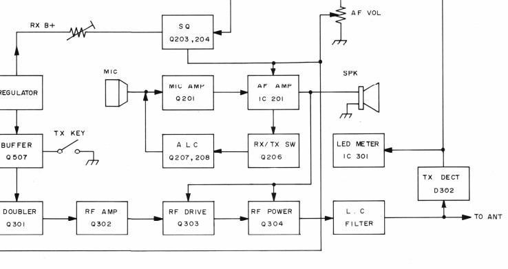

    No tak, ale czy takie włączenie "korektora" nie ma wpływu również na barwę głosu wysyłaną w eter?
    Schemat blokowy przedstawiam poniżej.
    Oczywiście, że ma .
    Przepraszam jakoś zapomniałem o nadawaniu. :cry:

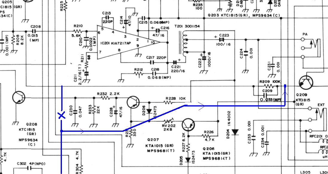

    Nowa propozycja :

    pepeg_torun
    Ostatnia propozycja rozwiazała problem.
    Dziękuję za pomoc.
