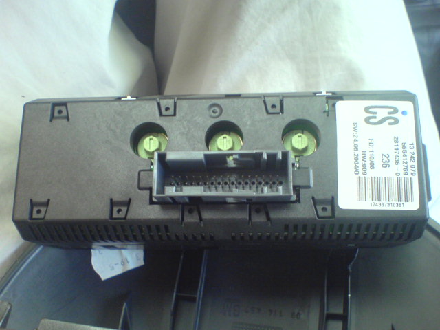

    Witam! Potrzebuję pomocy w sprawie CDR 2005 w Oplu CORSIE C.
    Problem dotyczy wyświetlacza. Otóż, po włączeniu wyświetlacz świeci, ale lewa strona słabo a prawa normalnie. Gdyby to było auto wiekowe to podejrzewałbym przepalenie żaróweczki, ale to przecież nie ta technika.
    Proszę o pomoc! Co jest grane?

    Taśma się odkleja.
    A na jakie rozwiązanie liczysz? Wymień jedną z żarówek (najlepiej wszystkie) podświetlenia wyświetlacza.

    Dziękuję bardzo za rady. Teraz wiem od czego zacząć. Mam nadzieję, że to jedna z podanych przyczyn. Pozdrawiam!
