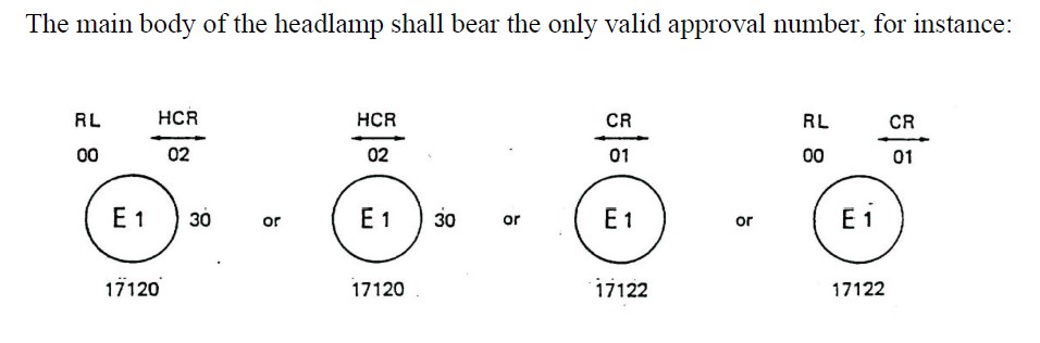

    W załączniku UE Regulamin 87 jest opisane umiejscowienie
    Note:The approval number and the additional symbol must be placed close to the circle and either above or below the "E" or to the left or right of that letter.The digits of the approval number must be on the same side of the "E" and face the same direction. The use of roman numerals as approval numbers should be avoided so as to prevent any confusion with other symbols.
    jest jeszcze jedno zdanie w aneksie 2 tego regulaminu na str. 18
    swiata do jazdy dziennej ktory model wzbrac?
    Niech mi ktoś wytłumaczy czy "The main body" oznacza klosz reflektora?
    Bo według mnie jest to obudowa, czy też korpus.
    Tutaj jest ZAŁĄCZNIK48 czytaj strona 50, pokaż mi gdzie jest wspomniane cokolwiek o umiejcowieniu znaków na kloszach?

    @CameR, z całym szacunkiem, ale jest akurat odwrotnie jak piszesz :)
  • #10 9825626
    CameR
    Masz rację, całe życie się myliłem :D
    Ważne jest tylko oznaczenie RL !
    DRL, to chyba tylko chiński chwyt marketingowy.
    Wszystko jest tutaj: Regulamin EKG ONZ nr87 (str.4)
