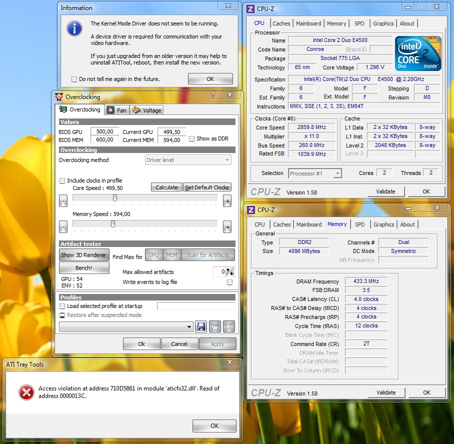

    Zmieniłem grafikę z Asus HD2600 PRO na PowerColor X1900 XT. Problem polega na tym, że po odpaleniu ATI Tool pojawia się komunikat błędu (pierwszy z lewej na obrazku). Natomiast w programie ATI Tray Tools nie można uruchomić animacji 3D (Show 3D Renderer - na obrazku na samym dole).
    x1900xt zawieszanie komputera w czasie gry
    Wcześniej przy poprzedniej karcie korzystałem z tego drugiego programu i nie było problemów. Poza kartą i sterownikami do niej nic więcej nie zmieniałem.
    Co może powodować błąd? Czy tej karty nie podkręcę tymi programami? Samo przetaktowanie (ustawienia suwaków) działa, ale nie wiem jak sprawdzić stabilność przy danym ustawieniu. Nie chciałbym po każdym przesunięciu suwaka odpalać obciążającej gry, by to ustalić, a w ATI Tray Tools ładnie ustawia przetaktowanie automatycznie (z grubsza).
    Jeśli nie da się tego naprawić, to proszę o polecenie innego narzędzia do sprawdzania artefaktów w czasie OC.

    Edit: Zmieniłem nazwę tematu, bo pojawił się większy problem, a zainteresowania poprzednim brak.
    Dziś w czasie gry w cokolwiek, komputer się zawiesza. Zastanawiam się, czy to może zasilacz nie daje rady.
    I dziwią mnie jeszcze wskazania ustawień zegarów - program GPUz Podaje inne domyślne i inne ustawione. A w czasie gry, nie przełącza się z trybu 2D do 3D. Rdzeń mam 499,5 zamiast 625, a pamięci 594 zamiast 725.
    W załączniku sensory w czasie gry przed zawieszeniem komputera.
    Czy wskazania VDDC są prawidłowe?
