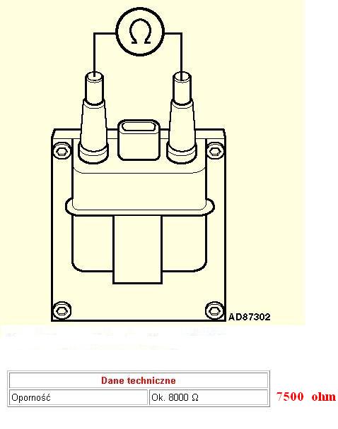

    witam
    Auto to Renault Laguna I 97r 1.8 B+G wielopunkt
    Mam własnie taki problem Imo mi nie blokuje bo mam imo wyłaczone
    Po przekreceniu kluczyka miga kontrolka SERV i nie mozna odpalić samochodu Pompka paliwa sie załacza i słychac ze podaje paliwo

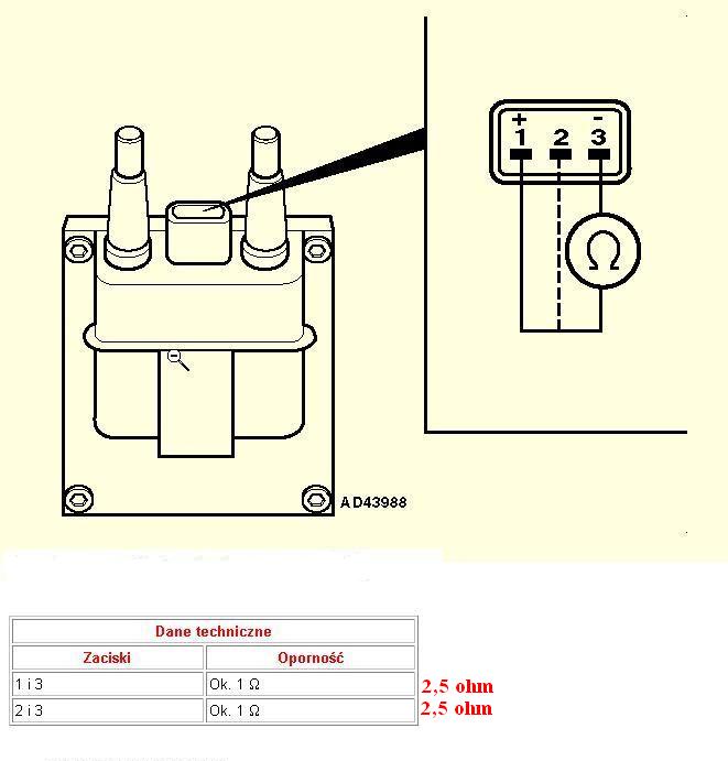

    Sprawdzałem nie ma iskry na zadnej swiecy Porobłem takie pomiary (to co na czerwona napisałem obok tabel to powychodziły mi takie pomiary a to co w tabelka to co powinny wyjsc w pomarach)
    R-Laguna Nie odpala , Brak iskry Miga kontrolka SERV R-Laguna Nie odpala , Brak iskry Miga kontrolka SERV R-Laguna Nie odpala , Brak iskry Miga kontrolka SERV
    Sprawdzałem jeszcze czujnik poł wału ma 250 ohm Czyli sprawny
    Gdzies wyczytałem ze na kostkach te co wpina sie w cewki sprawdzić napiecie i impuls z ECU No napiecie prawdziłem tak jak w tej tabeli na foto . Ale nie wiem jak sprawdzic ten impuls z ECU Podobno robi sie to jakas dioda
    Tylko jak to zrobic ?
    I w ogole CO sie moze dziać ze nie ma iskry naswiecach ?

    pita1988
    Na rysunku jest wtyczka ,pod które piny podłaczyć zarówke ?
    1 Pin idzie do ECU
    2 To napiecie z aku
    3 Nie wiem od czego
    Napisze jeszcze jak to sie stao ze SERV zaczął migac i i iskry nie było:
    Mam słaby aku rano chciałem odpalic no i zakrecił 2 razy i padł aku
    Podłaczałem prostownik ( chyba nie wyłaczyłem zapłonu) , najpierw przez pomyłke dałem z prostownika + na - I analogcznie - na +
    Pozniej podłaczałem normalnie ale na właczoym już prostowniku ( zapłon był własnie chyba właczony )
    Pod + najpierw i pod - I jak podłaczałem pod - to ako własnie mocno zaiskrzyło przy klemie jak podłaczałem
    I po tym własnie chyba zaczeło mi sie to dziac bo po tym łaowaniu już nie mogłem odpalic
    Jesli mowisz ze to nie cewki to co mogło paść ?
