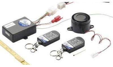

    Posiadam alarm Louis M+S TG 502
    Podłączenie alarmu do skutera
    Model do którego ma być montowany to Yamaha X max 250 rocznik 07
    Moje pytanie brzmi jak się zabrać do montażu, co będę potrzebował, gdzie najlepiej umieścić centralkę i syrenę i czy trzeba je jeszcze jakoś izolować przed wilgocią?
    Dodam że mam instrukcję napisaną po niemiecku, którą średnio rozumiem.
    Dziękuje za pomoc.
    Jeżeli nie znasz się na tym, to lepiej zleć usługę fachowcom.
    Rezus30 napisał:
    co będę potrzebował
    Wiedza, doświadczenie, lutownica, cyna, kalafonia, narzędzia warsztatowe, miernik uniwersalny...
    Centralkę - schować w suchym miejscu, "głęboko" pod plastikowymi obudowami skutera.
    W miejscu aby nie był narażona na wysoką temperaturę i bezpośrednie działanie wody.
    Syrenkę - schować w suchym miejscu, tak aby była słyszalna ale nie widoczna.
    W miejscu aby nie był narażona na wysoką temperaturę i bezpośrednie działanie wody, "wylotem" w dół.

    Rezus30
    Bardzo dziękuje Panu za odp.
    Założyłem alarm, ale nie jestem w stanie podpiąć przewodów do migaczy... przyczyna jest prozaiczna nie wiem, które to są te przewody...
    Proszę mi jeszcze powiedzieć w miarę możliwości czy postawienie syreny na centralce ma jakiś minus? Wydaje mi się że mam mało miejsc suchych w skuterze i zdecydowałem się na taki krok. Będę wdzięczny za odp.

    Rezus30
    Nie fatygowałem Pana, udało mi się to podpiąć z kolegą.
    Jednakże czułość tego alarmu pozostawia wiele do życzenia, NIE POLECAM!

    Jeśli alarm ma wbudowany czujnik wstrząsowy, to należy go wyregulować. Wiele też zależy od samego montażu centralki. Ważna jest w takiej sytuacji pozycja i to, by była jak najsztywniej przymocowane do konstrukcji pojazdu. Dlatego też dobrze w takim wypadku zostawić dłuższe przewody połączeniowe i eksperymentalnie ustalić najwłaściwsze dla centralki miejsce.

    Alarm jest ustawiony na najwyższym stopniu czułości a jest ich 8.
