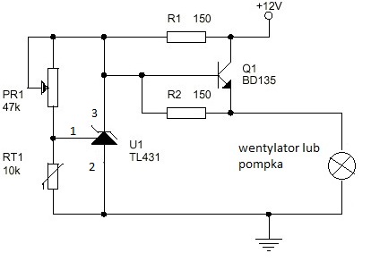

    Witam serdecznie wszystkich. Na samym wstępie uspokoję wszystkich, którzy po przeczytaniu tematu zagotowali się. Za nim stworzyłem ten temat to przeszukałem bazę schematów z tym tematem oraz forum oczywiście w google również pogrzebałem. Znalazłem kilka fajnych schematów ale już pisze dokładnie o co chodzi.
    Kiedyś zbudowałem sobie taki regulator i działa fajnie do tej pory. Teraz chcę zbudować ponownie ale wcieło mi ten schemat a przeszukiwanie w necie nic nie dało bo wszędzie widzę tylko regulatory które zwalniają i przyśpieszają obroty w zależności od temp. Mój regulator działa inaczej bo na potencjometrach ustalam sobie próg temperatury kiedy wentylator ma się włączyć i kręci się na maksa do momentu schłodzenia a następnie się wyłącza.
    Może ktoś z waz ma gdzieś taki schemacik. Prosił bym o pomoc
    Postaram się podać nazw układu na jakim jest to zbudowane może coś pomorze.
    Dodam jeszcze że regulator jest na dwa wentylatory a czujniki temp. to zwykłe kondensatorki (chyba) bynajmniej ma dwa wyprowadzenia a nie jak LM (inne regulatory) na trzy.

    Czujnik temperatury, to nie kondensatorek :D, tylko termistor.
    Może taki układ ?
    Sterownik wentylatorów w PC...

    spojrzałem i jest ten mój zrobiony na układzie tl082
    ok znalazłem to jest to https://www.elektroda.pl/rtvforum/topic1363093.html przeprasam za zawracanie gitary. A tak przy okazji może jest jakaś nowsza konstrukcja takich zabawek? Mam dwa media center i chce je jak najbardziej wyciszyć nick "pomier" to ja
