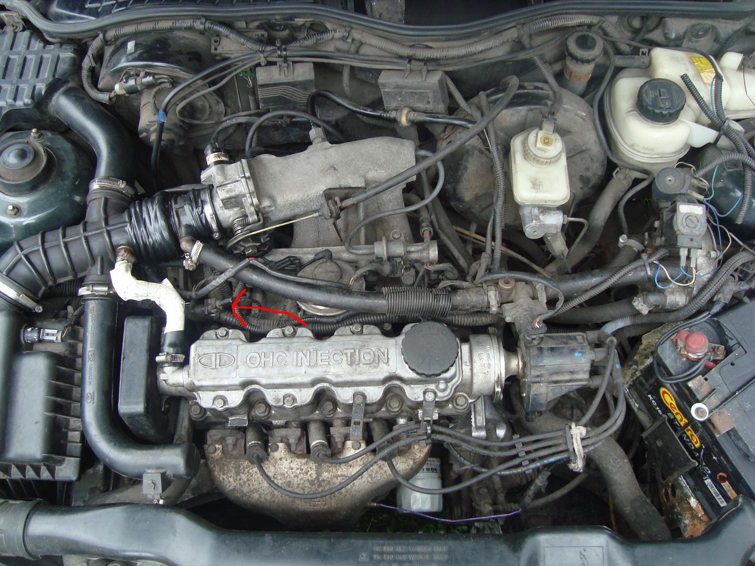

    Czujnik temp. w bloku wymieniłeś ale który?jeden jest od wskaźnika a drugi dla sterownika,albo daj jego fotke

    smokers30 napisał:
    Ten kolo listwy wtryskowej on ma jeden pin wiec to chyba od wskaznika . A jest jeszcze jakis w bloku jak mozna zapytac to gdzie ?? https://obrazki.elektroda.pl/6271345700_1311951116.jpg [/img]
    Pod aparatem zapłonowym, dwupinowy. Ciśnienie paliwa ile ma?l To fullgroup, więc będzie na to wrażliwy.
