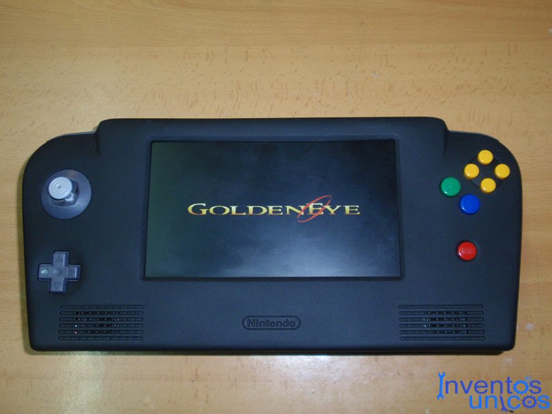

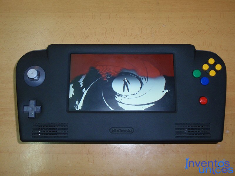

    Chciałbym przedstawić ciekawą modyfikację platformy Nintendo 64. Autor projektu ze stacjonarnego urządzenia wykonał profesjonalnie wyglądającą przenośną wersję tej platformy. Mimo, iż strona projektu i opis modyfikacji jest w języku hiszpańskim, to nie przeszkadza to w poznaniu tajników modyfikacji poprzez dołączoną dokumentację w postaci zdjęć niemalże krok po kroku.
    Na stronie źródłowej znajduje się również filmik ukazujący sprawne urządzenie. Na pochwałę na pewno zasługuje efekt końcowy, a raczej wykonana obudowa. Może nie jest to zbyt skomplikowane, ale na pewno wymaga wkładu pracy, żeby to wyglądało profesjonalnie. Na pierwszy rzut oka można by pomyśleć, że obudowa powstała przez jakiś odcisk albo jest efektem drukarki 3D. Tymczasem jest to połączenie "pozostałości" po oryginalnej obudowie, kleju, wypełniacza i farby. Urządzenie zasilane jest trzema bateriami 4V, 6800mA. Dodatkowo został wbudowany ekran o rozmiarze 7 cali. Na stronie projektu znajduje się schemat blokowy modyfikacji tego typu platformy.
    Przed modyfikacją:
    Profesjonalnie wyglądające przenośne Nintendo 64
    I po modyfikacji:

    Ciekaw jestem czym pomalował obudowę że wyszedł taki fajny macik. Ciekawa odmiana dla wszędobylskiego piano black
  • #8 9894386
    Piotrek.pxf
    Wiecie może z czego i jak jest wykonana ta obudowa? Co to za kleje i to wypełnienie?
  • #9 9894540
    Brutus_gsm
    Poziom 25  
    Zwykły plastik, klejenie, szpachlowanie i malowanie, nic trudnego ;) Tylko ogrom pracy i zaangażowania, żeby to miało ręce i nogi i w dodatku ładnie wyglądalo ;)
