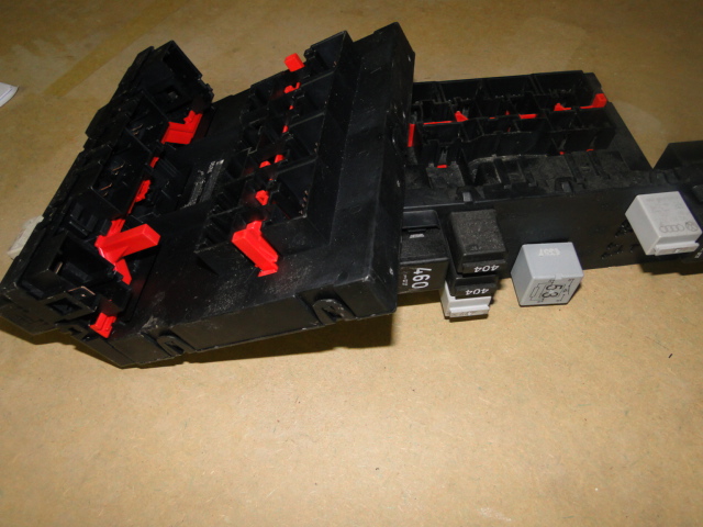

    Witam,mam Audi A4 kombi z roku 2008 z ledami i xenonami z przodu a z tyłu lampy zwykłe żarówkowe.Chcę zamontować do tyłu lampy ledowe od tego modelu które montowano w autach trochę później.Pytanie jak to zrobić czy trzeba wgrac nowy soft do komputera?Coś zmienić w module?
    Bardzo proszę o pomoc!

    Przeprogramować bordnetz, inaczej będzie się darł o uszkodzone oświetlenie z tyłu

    Hmmm bordnetz czyli komputer,tak?Czy chodzi o ten moduł który jest w bagażniku po prawej stronie?Byłem u dwóch eletryków samochodowych i po podłączeniu do komputera nie znaleźli opcji zmiany sygnału świateł ze zwykłych na led.Czy po przegrogramowaniu będzie już to możliwe?

    Bordnetz to skrzynka z bezpiecznikami i przekaźnikami nad nogami kierowcy - trzeba włożyć od auta z takimi światłami.

    W modelu Q7 przed liftem wystarczyło zmienić kodowanie, myślę, że w tym roczniku ,,czwórki,,też zbędna będzie wymiana bordnetza

    Czyli przekodowanie komputera czyli wgranie nowego oprogramowania?Wiesz może ile mniej więcej to może kosztować?
