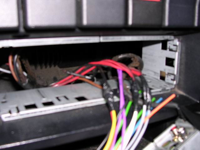

    witam... niedawno zainstalowałem sobie radio w samochodzie... mam probblem z półkieszenią... czy ona służy tylko do tego zeby radio sztuwniej siedziało w kieszeni ??? ktoś mi mówił że te balszki się jakoś wygina i że te radio sztywno siedzi... coś mi się nie chce w to wierzyć.. prosze powiedzieć mi jak możena dobrze zamontować radio żeby nie bylo potrzeby brac całego radia tylko sam panel... !!!!!

    chyba nie zastosujesz razem kieszeni i półkieszeni,kieszeń jest dopasowana do długości radia,które całe się w niej chowa. Kieszeń pozwala na wkładanie/wyjmowanie całego radia bez konieczności odpinania kabli. Półkieszeń to tylko kawałek kieszeni,służy do przytrzymania radia.
    zgadza się,blaszki w półkieszeni zaginasz po włożeniu jej w dziure w kosnoli. Wyginasz wtedy blaszki tak,żeby przytrzymywały półkieszeń,czyli zaginasz je "na zewnątrz" kieszeni.
    prosze powiedzieć mi jak można dobrze zamontować radio żeby nie bylo potrzeby brac całego radia tylko sam panel...
    zależy jakie masz radio.jeżeli radio z panelem to montujesz je w półkieszeń (tutaj zależnie od modelu należałoby zamocować je w tej pólkieszeni),albo pełna kieszeń i wtedy zabierasz całe radyjko.

    mam radio blaupunkta ze zdejmowanym panele... te blaszki na półkieszeni należy powyginac na zwe. po włożeniu radia... ? czy tą półkieszń nakeży przymocować do radia ??

    Radio po bokach ma sprężyste zaczepy.Jak je(radio) wepchniesz w półkieszeń bądz całą kieszeń to się samo zatrzaśnie.Zeby je wycągnąć to musisz mieć takie uchwyty,które się wkłada do dziurek z boku radia.

    po koleji:
    -bierzesz półkieszeń
    -wsadzasz ją bez niczego do tego otworu gdzie chcesz zamontować radio
    -jak już ją dociśniesz to śrubokrętem zaginaj blaszki NA ZEWNĄTRZ KIESZENI czyli nie w tą strone gdzie będzie radio tylko w drugą,tak żeby ich widać nie było :)
    -jak już pozaginasz te blaszki mocno (półkieszeń ma być stabilna) wtedy wkładasz radio (blaupunkt, jak już kolega wyżej napisał, ma zatrzaski i jak podłączysz kable to wciskasz radio do tej półkieszeni (najpierw sprawdź czy wszystko działa) aż się zatrzaśnie
    -później jest okropnie ciężko wyjąć takiego blaupunkta (za pierwszym razem motałem się około godziny)
    Dla przykładu dodaje fotke zrobioną przed chwilą w moim autku:
