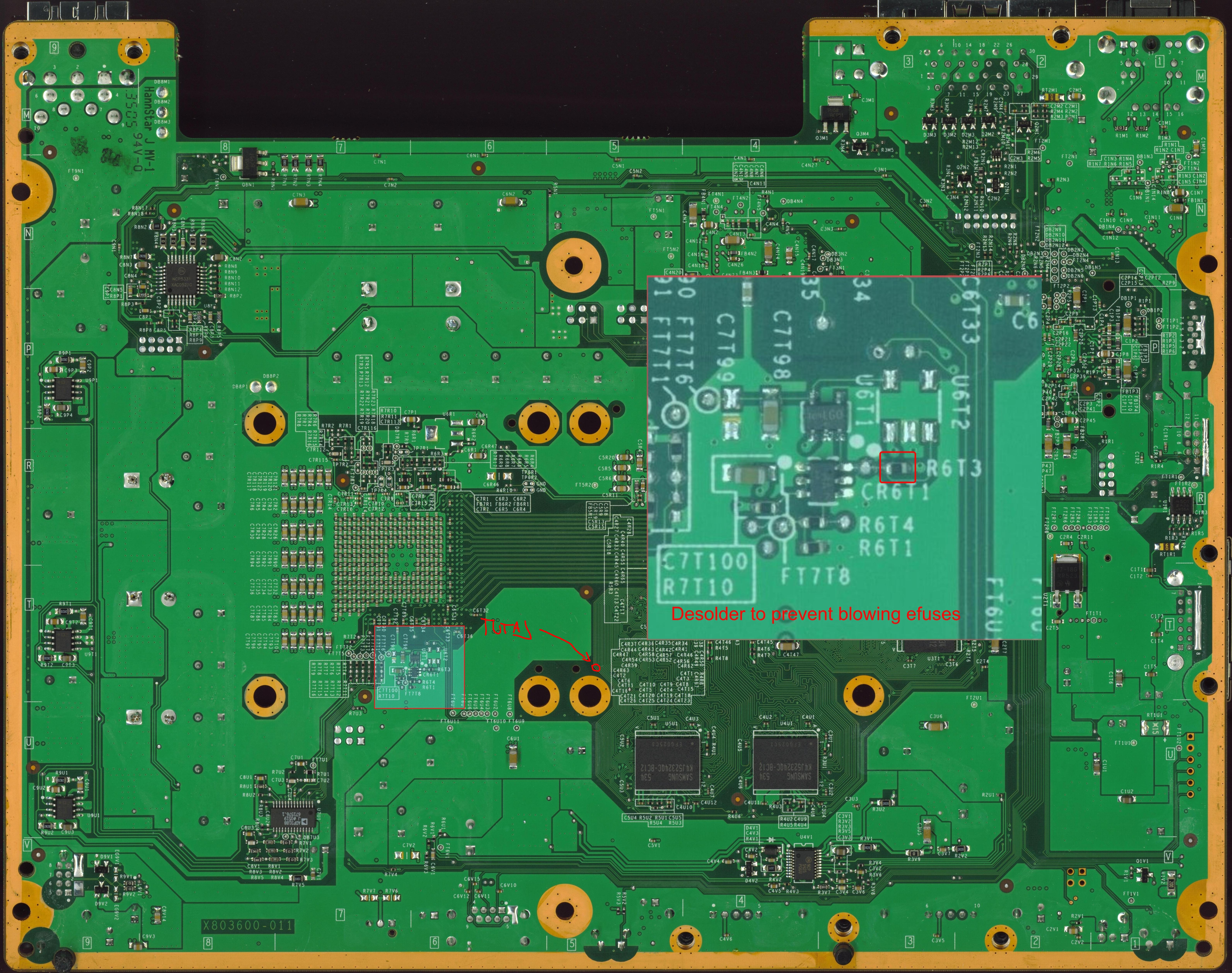

    Aktualnie reflow mostka nie pomógł. Ale na płycie głownej znalazłem 2 przecięte ścieżki koło GPU. Widać jak by były one popalone.
    Umieszczam zdjecie żeby pokazać wam w której cześci płyty są: ( zdjecie z internetu, tylko zaznaczyłem cel ).

    Przecięte ścieżki nie powinny mieć wpływu na grzanie się układu. Chyba, że zwierają do czegoś. Nie masz przypadkiem zwarć w gniazdach gdzieś?

    Polutowanie odtworzenie tych ścieżek nie powinno być problemu.Krosy z innych miejsc tych linii to ostateczność.

    Ścieżki polutowane i dalej to samo. Układ hana się nagrzewa, a xbox'a nie da się włączyć. Nie ma żadnego rod'a, nic. A może układ hana jest spalony. Tylko jak to sprawdzic?
  • #15 9775377
    ebry
    Poziom 30  
    No to podmień układ na inny.
