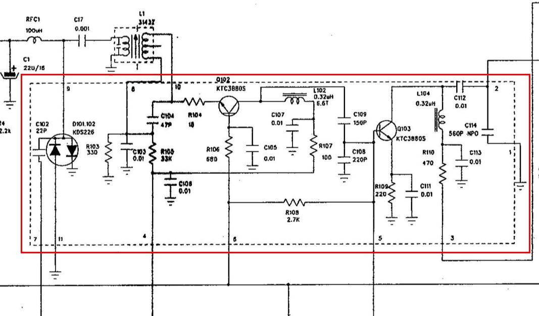

    Witam serdecznie!
    Temat już nieraz wałkowany na elektrodzie. Przeczytałem dużo postów na temat naprawy alana 109. Po pierwsze to w głośniku słychać bardzo cichy szum. Mikrofon jest podłączony. Regulując blokadę od minimum do maksimum w około 1/3 szum całkowicie zanika. Nie świecą się diody od poziomu. Przy wciśniętym nadawaniu też się nie świecą ale zapala się dioda TX. Kanały się zmieniają na wyświetlaczu. Mam obok drugie radyjko i przy nadawaniu nic nie słychać podobnie jak przy odbiorze. Po pierwsze chciałem się upewnić, że korzystam z dobrego schematu: https://www.elektroda.pl/rtvforum/topic1658768.html jest tam napisane w prawym dolnym rogu ALAN101 chyba..... Po pierwsze to poprawiłem praktycznie wszystkie lutowania. Niestety nie pomogło. No to zabrałem się za pomiary. Napięcie na diodzie Zenera DZ2 około 5V więc tutaj prawidłowo. Natomiast na diodzie DZ1 jest pewien problem. Pomiar napięcia wykazuje 4.5V, dalej na emiterze Q5 około 3.9V. Na tym schemacie dość słabo widać ale wydaje mi się, że dioda ma mieć około 9V?? Po odłączenia emitera Q5 napięcie podniosło się w tym punkcie o jakieś 0.3V. Więc raczej nie było to przeciążone. Dalej na oscyloskopie starałem się znaleźć nośną na wyjściu anteny. Niestety na kolektorze Q14 brak oznak życia. Wróciłem się do scalaka IC1 (LC7185). Tam na kwarcu jest sinus. Dalej niestety nie mam pomysłu co pomierzyć/sprawdzić. Proszę o sugestie/rady. Zależy mi na naprawie tego radia.
    Edit:
    Dodam jeszcze, że na nodze PD(27) PPL'a (7185) jest tylko jakiś zniekształcony przebieg ale to raczej szum.

    Wygląda na to, że syntezer zablokował radio, gdyż napięcie zasilania VCO jest za niskie.

    Po pierwsze to jak się nazywa ten scalak U2? Nie chce go na razie od radiatora odrywać a tam jest chyba opis. A co do oscyloskopu to był ustawiony na czułość 5V przy sondzie 1:10. Sprzężenie AC. Antena jest podłączona więc liczę na to, że cała moc idzie w antenę a ja tylko zbieram amplitudę. Czy może się w takich warunkach uszkodzić wejście? Ale to mniej ważne.
    Pomiar napięcia na DZ1 przy odłączonym mikrofonie wykazuje to samo napięcie co powyżej. Przed rezystorem R23(470 Ohm) mam 11,9V. Na diodzie jest 4,48V. Prąd w rezystorze R23 ma około 16mA i spadek około 7V. No to na diodę już nic nie zostaje. Mierze sobie spadek na R25(100 Ohm - ten w bazie Q5) i mam około 5mV więc to nie to bo prąd mikroamperowy w bazę idzie. Więc albo ten schemat jest coś nie tak albo dioda może padła co?
    Scalak U1 to PLL jak rozumiem. VCO tworzy się zewnętrzne i PLL tylko zamyka pętlę tak?:) No to zmierzyłem jeszcze nogę 24 tego PLL'a i tam niestety tylko 3,18V na co datasheet mówi, że musi być w trybie normalnej pracy ponad 5V. Tam jest zasilanie z tego tranzystora Q5 i jeszcze bezpośrednio (przez R30) z 12V.
    Przełącznik PA zmienia stan wyświetlacza pomiędzy PA i numerem kanału a także odłącza napięcie 12V od tego zasilacza co wyżej opisany był. Więc sam przełącznik dobry.
    Noga 18 syntezy na miernik wykazuje miliwolty a na oscyloskopie nie widać tylko mały szum(ale to wina masowego kabelka sondy...już to sprawdziłem).

    A więc jednak dioda Zenera DZ1 padła. Wymieniłem ją na C10. Nie miałem pod ręką C9V1. Diody poziomu zaczęły działać. Radyjko ożyło. Ale dalej trzeba drążyć. Wydaje mi się, że modulacja szwankuje bo głos jest zniekształcony.

    Dioda diodą trzeba się zastanowić dlaczego padła. Mam tylko pytanko jak to było z tym UL czy było zablokowane na odbiorze i na nadawaniu i jak się zachowuje teraz wyjście UL ? Wraz z diodą trzeba wymienić elektrolita obok trzeba przejrzeć radio na okoliczność strzału z 24V. Szkoda, że kolega nie zrobił tego pomiaru, o który prosiłe,

    Wróćmy do stanu przed wymianą diody Zenera. Na nóżce 18 (UL) nie było żadnej reakcji przy nadawaniu/odbiorze. Teraz po wymianie diody jest przy odbiorze 1,5V a przy nadawaniu jest 9,3V mierzone miernikiem. Oscyloskop pokazuje przy odbiorze poziom 1.5V natomiast przy nadawaniu pojawia się sinus o amplitudzie około 2V i częstotliwości około 20MHz.
    Kolejny objaw to, że udało mi się z kimś pogadać przez jakieś 5 minut po czym odbiór się wycisza, widać tylko jak łapie sygnał na diodach ale w głośniku cisza. Coś tak jakby nie stykało. Nie wiem czy nadawanie w tym momencie działa ale jak wciskam nadawanie to zapalają mi się wszystkie diody od poziomu sygnału.
    O jakim strzale 24V mówimy?? Instalacja jest 12V a przetwornicy nie zauważyłem na schemacie?
    Co do pomiaru to proszę pytać śmiało zaraz powtórzę pomiar jak czegoś nie zrobiłem.
    Na nóżce TX syntezy pojawia się w momencie nadawania ten sam sinus jak w przypadku UL. Jak nie nadaje to nie ma nic.
    Dodam jeszcze następujące informacje. Regulacja czułości/wzmocnienia sygnału odbieranego działa ponieważ przy blokadzie ustawionej na minimum reguluje mi się poziom szumu. Ustawiam go w jakiś sposób a następnie blokadą zaczynam jechać w prawą stronę i nagle szumy ustają. Gdy nadaję do drugiego radia to w nim blokada się wyłącza i słychać ale zniekształconą mowę. Natomiast jak nadaję do naprawianego radia też blokada się wyłącza i słychać ale ze zniekształceniami.
    Jutro odwiedzę Wolumen i kupię odpowiednią diodę. Ale w sumie to chyba nie ma szans, że to wina jej bo to zaledwie niecały 1V różnicy napięcia więc to nie to jest problemem.
    Na razie bardzo dziękuję za pomoc i czekam dalej na propozycje pomiarów i dyskusję.

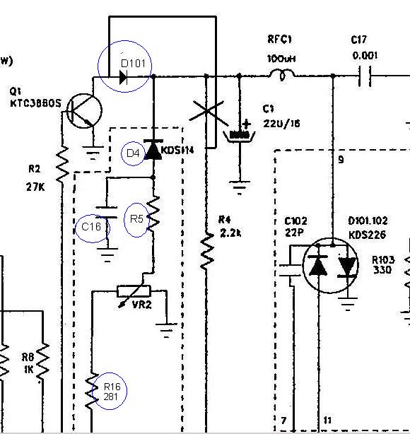

    Zauważ, że dokonałeś modyfikacji na zasilaniu i teraz radio może zachowywać się nieprzewidywalnie.
    1. Upewnić się czy DZ1 (dioda wymontowana z radia) uszkodzona:
    1.1. Pomiar napięcia zenera za pomocą testera diod zenera Link
    1.2. Obserwuj napięcie zasilania (24-ta noga) syntezera
    2. Upewnić się czy z podwyższonym napięciem zasilanai VCO i syntezr pracują prawidłowo:
    2.1. Obserwuj napięcie, które dostraja częstotliwość kanału. Na schemacie wchodzi do VCO na R608 z kondensatora filtrującego C504. Pionowa płytka VCO, pole lutownicze nr. 3. Podłącz woltomierz, lub oscyloskop i zrób pomiary na kanałach tx/rx 1 i 40.
    2.2. Pomiar napięcia unlock detector. Reszta j/w.

    A więc wykonałem od początku wszystkie zalecone pomiary i porady.
    Po pierwsze to chcę zauważyć, że mój Alan 109 nie posiada pionowych płytek lutowanych do płyty głównej.
    ALAN 109, brak nadawania, odbioru
    1. 18 nóżka syntezy: 1,45Vdc odbiór, 1,66Vdc nadawanie - miernik; oscyloskopem obserwuje sinusa o częstotliwości nośnej, amplituda 2,5Vpp
    2. przełącznik PA dobry
    3. Nóżka TX syntezy: 5,1Vdc odbiór, 0,7 - nadawanie
    4. WFS=1,3 na 4 kanale, 1,4 na 19, 1,8 na 36
    5. Elektrolity - jestem w trakcie wymieniania
    6. Częstotliwość nośna jest prawidłowa na wszystkich kanałach, mierzone na kondensatorze C504 miernikiem częstotliwości(dokładność 0,1kHz)
    7. Filtr II cz.p. 455kHz
    8. Potencjometr od SQ/RF jest sprawny - napięcie na diodzie D7 zmienia się.
    Jednak tutaj jest pewna oznaka słabości radia ponieważ bardzo szybko mogę wyciszyć szumy - blokada działa bardzo szybko, nie na około 1/3 obrotu potencjometru.
    9. Dioda Zenera była sprawdzona na zewnętrznym zasilaczu i to samo się działo. Upieczona. Teraz jest już założona prawidłowa C9V1.
    10. Napięcie Vdd na syntezie siada o około 1V przy nadawaniu.

    DZ1=9,3V, Q3 E=8,6V/C=11,6V. emiter Q6 rx=8,6V/tx=0V
    Złącze J2 (potencjometry);
    1: GND,
    2: SQ min. 0V/SQ. max 1,5V,
    3: RF-gain out (R5) min. 3V/max. 0V,
    4: RF-gain in (R16) min.2,95V/ max 4,75V
    R26 (na środku radia - zasilanie RF): rf-gain. min. 4,96V/max. 5,22V, z drugiej strony jest napięcie stabilizatora 8,6V
    RFC1 (rf-gain): rf-gain min. 0,63V/max. 2,5V
    VCO CHK: RX ch.1 1,42V, ch.40 1,95V/TX ch.1 4,93V, ch.40 6,45V
    Rozumiem, że się gubisz w tym wszystkim. Przyznam się, że ja też, bo radio ma dość nietypową konstrukcję i wiele rozwiązań jest po prostu bez sensu. Mam na stole to radio z podobnymi objawami i uszkodzony był R22. Rezystor był podsmażony. Po prostu nie wytrzymał, bo jest za mały. Zamiast 22 miał 39Ω i spadło napięcie stabilizatora, który naprawiasz. Spróbuj podejść do tego z dystansem. To, że jest to SMD nie znaczy, że trzeba startować do tego radia z oscyloskopem.
    To jest naprawdę "dziwne" radio, bo np. wyginając na boki dławik L102, który jest postawiny pionowo można w znacznym stopniu regulować czułość (wzmocnienie) odbiornika :?
    #28 9794496
    gregorio27
    Nie widzę pomiaru rezystancji, to że zmienia się napięcie na D7 o niczym nie świadczy, trzeba sprawdzić mierząc rezystancję podczas obrotu. Ja nadal obstawiam naprawę z lupą a nie oscyloskopem.
  • #29 9795679
    andrzejek12!
    Radio już nie głuchnie. Jak pisałem wcześniej próbując drugim radiem z pokoju obok mogę gadać cały czas i nic nie głuchnie.
    Co do potencjometrów to mierzyłem rezystancję kręcąc i zmienia się prawidłowo. To samo wykazuje pomiar napięcia, który kolega wyżej przedstawił.
    Moje pomiary napięć:
    Z zasilacza: 12,64V
    DZ1=9,12V, Q3 E=8,5V/C=12,19V. Prąd około 21mA
    emiter Q6 rx=8,49V/tx=7,7V
    1: GND,
    2: SQ min. 0V/SQ. max 1,33V,
    4: RF-gain in (R16) min.3,95V/ max 5,04V
    R26 (na środku radia - zasilanie RF): rf-gain. min. 4,85V/max. 5,14V
    RFC1 (rf-gain): rf-gain min. 0,63V/max. 0,22V
    Zaznaczyłem punkty w których są dość znaczne różnice. Wydaje mi się, że pomiar na RFC1 masz błędny dla maxa. Sprawdź jeśli jeszcze możesz.
    #30 9796320
    SP8JZ
    Poziom 33  
    Napięcia są dobre. RFC1 jest OK, (pomyłka jest 0,25V). Przy Q6 pomyłka >>> miałem na myśli kolektor 0Vrx/8,6Vtx.
    Sprawdź C17, podmień CF1, CF2.
    W ramach testu: podnieś do góry jedną nogę RFC1, wylutuj D102.
    Mam jeszcze pytanie dławik L102. Kiedy zbliżasz do niego metalowy element, albo wyginasz go w kierunku PCB szum powinien się wzmagać. Napięcie cewki L104 10,7V, L102 5,6V.
    Tutaj masz różnice na schemacie rf-gain
    R15 możesz zlikwidować on tu tylko przeszkadza
