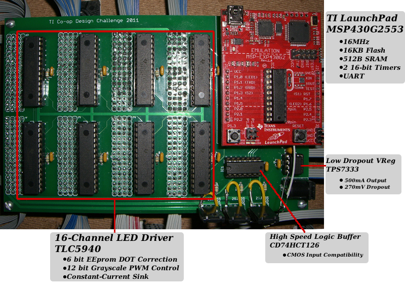

W tym roku studenci pracujący dla Texas Instruments w ramach programu współpracy mieli za zadanie stworzenie projektu opartego o mikrokontroler firmy MSP430. Zespół złożony trzech studentów (Maxa Thruna, Marka Labbato i Ian Cathley) zdecydowali się na budowę czegoś, co świetnie będzie pasowało do każdego pokoju w akademiku - stolik do kawy RGB.

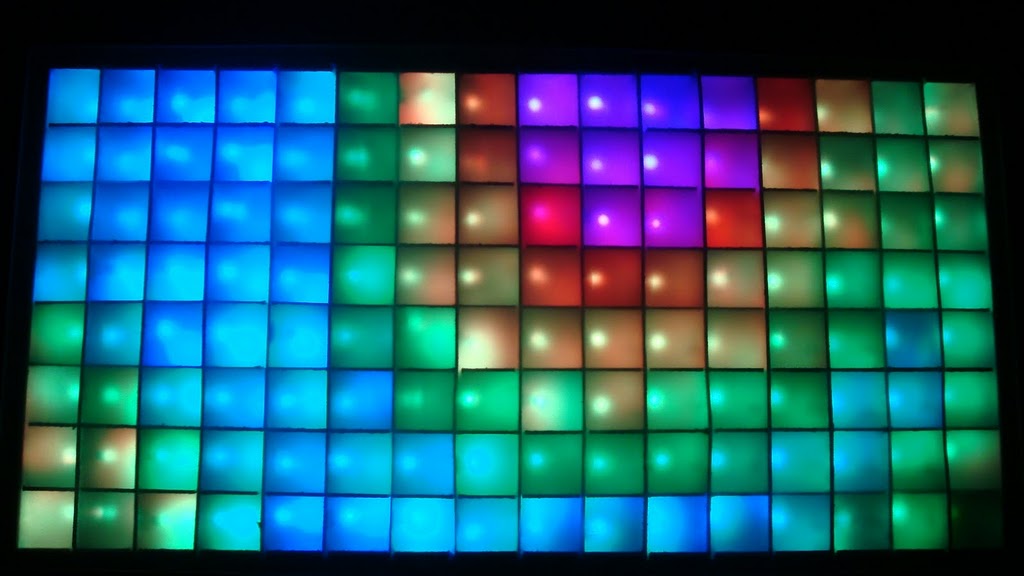

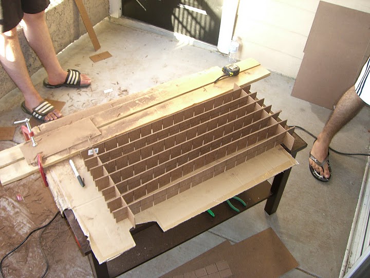

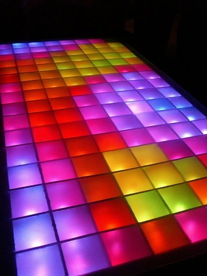

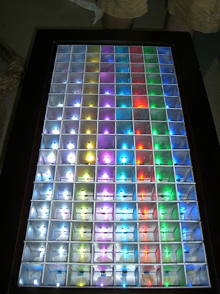

Do budowy stolika wykorzystano 128 diod RGB LED, z których każda odizolowana jest przy użyciu drewnianych ścianek i zasłonięta matowym szkłem rozpraszającym światło. Całość tworzy matrycę o wymiarach 8x16 komórek świetlnych z możliwością odświeżania z prędkością 40 razy na sekundę. Program wykonuje szybką transformatę Fouriera, która w zależności od granej muzyki generuje odpowiednie wizualizacje w czasie rzeczywistym, a następnie przesyła je do mikrokontrolera, który steruje całą matrycą diod. Poniżej zamieściłem kilka zdjęć z budowy. Niestety film prezentujący urządzenie został zablokowany w Polsce na mocy ochrony praw autorskich.
