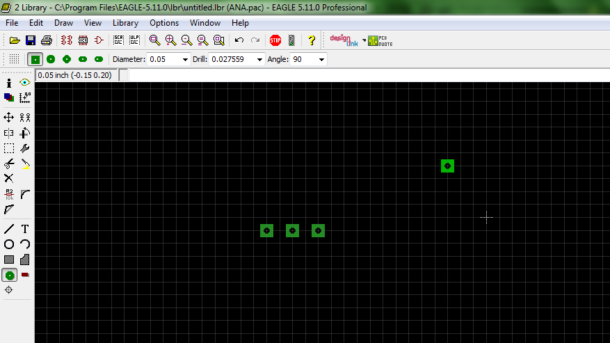

    Projektuje nowe elementy do biblioteki Eagle no i nie mogę stworzyć pada o innym kształcie niż jeden z trzech standardowych.
    Czy się nie da i trzeba kombinować pół środkami czy jest też do tego jakaś opcja edytora ?
    Dodam że pad musi być na prostokącie z metalizowaną przelotką 4x0.5 również prostokątną.

    Pada w kształcie kwadratu można zrobić bez większego problemu. Wybierając go po prostu na liście:
    Nie standardowy kształt pad'ów w Eagle
    Niestety o kwadratowej dziurze nie słyszałem. Jak Kolega chce ją wyciąć?

    Oczywiście wycięcie poprzez frezowanie. Wiem że otwór będzie lekko zaokrąglony. Póki co zrobiłem prostokąt z grubych lini na warstwie z pad'ami oraz lekko większy prostokąt na warstwie tstop i bstop. Przy składaniu zlecenia zaznacze aby zrobili przelotke bo chyba w eagle nie da się zrobić takiego pada.

    Jest trochę kombinacji ale nie za wiele. Chociaż, jeżeli inne elementy wykorzystują tą warstwę to może być problem. Gdyż ustawiając standardowy pin prostokątny o obrysie zewnętrznym 4mm, otwór ustawiamy na 0.1 ÷0.2mm. Na taki pad, na warstwie "43 vRestrict" nanosimy kwadrat 0.5x0.5mm.
    W załączniku, wydrukowany taki pin w 40x powiększeniu:
