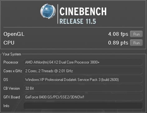

    Witam serdecznie :) Dziś postanowiłem wycisnąć wszystko co tylko można z mojego komputera :) Czas na ekstremalne podkręcanie :D ! Nie proponujcie mi wymiany niczego w moim komputerze bo to nie o to w tym chodzi :). Mój komputer to:
    System operacyjny - Windows XP sp3 (bardzo zaśmiecony)
    Zasilacz- "no nejmowska bomba zegarowa" 450w o dziwno trzyma w miarę napięcia :)
    Procesor - DualCore AMD Athlon 64 X2, 2000 MHz (10 x 200) 3800+ (dodatkowo dobre chłodzenie gigabyte :) )
    Płyta główna - ASUS A8R - MVP
    Pamięć RAM - 2x kingston hyperx 400mhz + jakieś Chińskie dziadostwo 256mb ... a dlaczego ? bo Hyperx zamiast dawać 512mb dają po 256mb ... nie wiem dlaczego :| może wy wiecie ? Tutaj bardzo mi zależy bo nie chce spowalniać pamięci tym chińczykiem.
    Karta graficzna - GeForce 8400GS
    Dysk - Skromne 80GB seagate barracuda.
    Temperatury (stres):
    Grafika - 44°C
    Procesor - 40°C
    Dysk - 34°C
    W obudowie - -128°C (ciekawy błąd ;p)
    Chciałbym abyście pomogli mi w podkręcaniu podzespołów i podzielili się swoim doświatczeniem na ten temat.

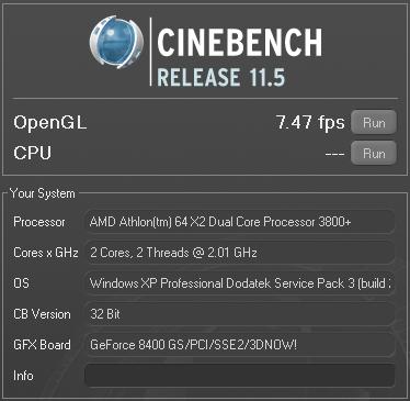

    Po każdym modzie będe robił test w CINEBENCH R11.5
    Bez modyfikacji :
    Ekstremalne podkręcanie PC :)
    Te oszałamiające 4 FPS ... dobijają ...
    Proszę admina o nie zamykanie lub usuwanie tematu ... będzie dobrym przykładem co można wykrzesać z takiego komputera :)

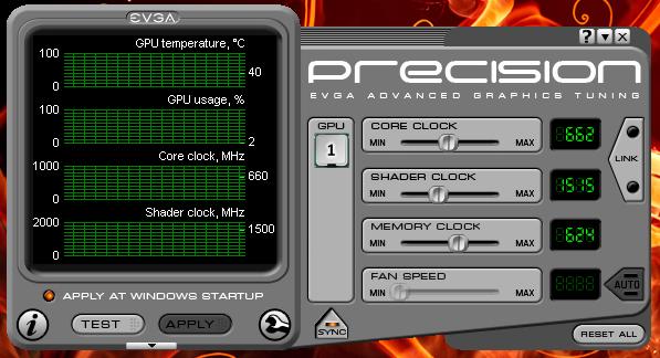

    Ale wc do 8400gs to mija się z celem. Zamocuj jej 12cm fan na grzbiet i wystarczy, gwarantuję.
