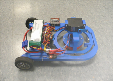

Autor projektu jest studentem Olin College. Stworzone przez niego urządzenie to pojazd z nietypowym, pojedynczym, wielokierunkowym napędem. Obudowa pojazdu została wykonana przy pomocy drukarki 3D, dzięki czemu wygląda bardzo ciekawie.

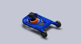

Na stronie projektu, do której link na końcu artykułu, można znaleźć kilka zdjęć jak powstawał robot krok po kroku. Od projektu wykonanego przy pomocy programu komputerowego po gotowy i zmontowany pojazd. Podobny projekt, ale wykonany z klocków LEGO można zobaczyć klikając na Link.
Szczególną uwagę należy zwrócić na moduł napędowy. Nie są to koła ani jakieś ruchome nogi, a obracająca się półkula. Jak podaje autor, nie zmienia się szybkości ani kierunku obrotów silnika napędowego. W porównaniu do poprzedniego pojazdu wykonanego z klocków LEGO, bazującego na podobnym napędzie, ten ma znacznie lepszy wygląd i bardziej stabilny moduł napędowy.
Pojazd został wykonany z materiału "RPed ABS plastic". Zastosowano silnik napędowy Eflite Park 400 Brushless Outrunner oraz do zmiany kierunku jazdy - serwomechanizm Eflite Park 400 Brushless Outrunner. Pojazd do komunikacji używa modułu Spektrum AR8000 i jest zasilany baterią 1800 mAh LiPo.
Projekt pojazdu 3D:
