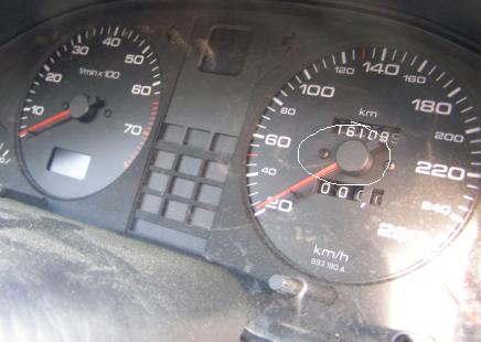

    Witam!
    Kupiłem ostatnio licznik do audi b4 UN4 z obrotomierzem. Był on lekko uszkodzony( miał poprzecierane 2 ścieżki i uszkodzone mocowanie żaróweczek do podświetlania. Z usterką sobie poradziłem bez problemu i pomyślałem że skoro tanio kupiłem to zrobię diodowe białe podświetlanie na SMD, o czego musiałem ściągnąć tarcze. Ściągnąłem 2 takie "grzybki"( zaznaczone na zdj). po wszystkim złożyłem wszystko i założyłem do auta. W tych niby grzybkach były jakieś miedziane blaszki. Okazało się że obrotomierz wskazuje ok. 1000 obr mniej a prędkościomierz do ok. 30 na godzinę stoi po czym skacze do 60 i w tamtych okolicach pozostaje.
    Pytanie:
    Czy to może być wina zamiany tych "grzybków"?
    Czy cewki mogły sie namagnesować?
    Czy istnieje jakaś inna przyczyna tej awarii?
    Układ cały przylutowałem więc zimne luty są nie możliwe.
    Z góry dziękuje za pomoc.

    Te "grzybki"to tylko dla wyglądu są.Może za głęboko wciśnąłeś wskazówki i coś blokuje?

    Po "okazyjnym" kupnie obydwa zegary / obrotomierz i krokomierz/ pracowały prawidłowo?
    Jeżeli nie sprawdzałeś , to sprawdza się przysłowie : tanie mięso psy jedzą!

    Po kupnie działało wszystko oprócz tych uszkodzonych ścieżek czyli kontrolki od hamulca ręcznego świateł drogowych i ładowania. A co do tych "grzybów" to właśnie w tym liczniku są tam miedziane blaszki takie jakby blaszki ferromagnetyczne w transformatorze. W typie liczników VDO to na pewną są do ozdoby a tu nie jestem pewny.

    Udało mi się zdiagnozować usterkę i ją usunąć.
    1. wymiana kondensatorów które były stare i wyschnięte
    2. ustaliłem że te "grzybki" mają znaczenie. Z cyfrą 1 u mnie był do obrotomierza, co się okazało numer na cyferblacie też posiadał 1( 0001-0001) a na prędkościomierzu 3(0003-0001)
    3. w obrotomierzu były rezystory nastawcze które należało wyregulować.
    Wszystko działa super i licznik za przysłowiowe psie pieniądze działa jak nowy.
