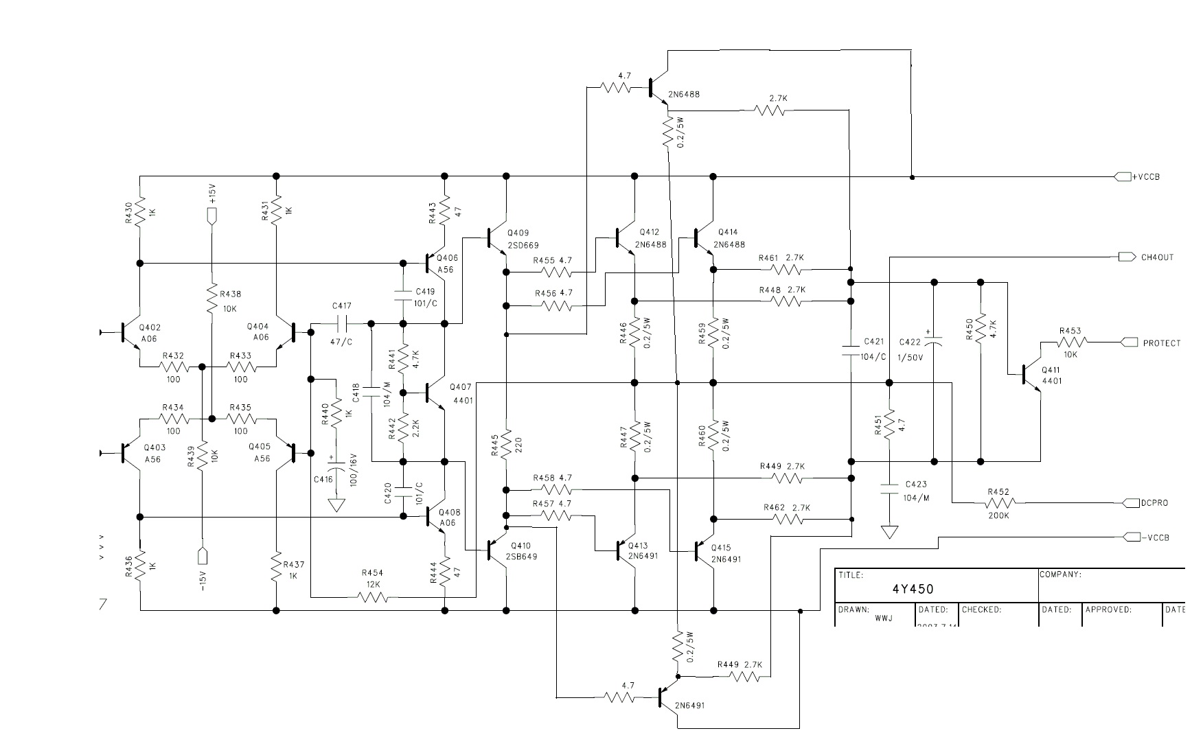

    Witam kolegów.
    Z góry powiem: Biorę na siebie pełną odpowiedzialność za szkody i wszystkie następstwa które powstaną po tej modyfikacji wzmacniacza.
    Teraz do rzeczy.
    Jak wiadomo posiadam wzmacniacz Eyebrid 4Y450.
    Jest to cztero-kanałowa konstrukcja o mocy w RMS:
    Opór głośnika Kanał 1,2 Kanał 3,4
    4 Ohm Stereo: 2x50W + 2x100W
    2 Ohm Stereo: 2x75W + 2x150W
    4 Ohm Stereo: 1x150W + 1x300W
    U mnie pracuje w konfiguracji:
    kanał 1 oraz 2 przednie zestawy (drzwi) po 3 Ohm na kanał czyli opór dwóch przednich kanałów mieści się w zaleceniach producenta.
    Teraz sedno sprawy:
    Na kanałach 3 oraz 4 pracują dwa subwoofery po 4 Ohm każdy.
    Jak są podpięte w konfiguracji kanał 3 - 4Ohm + kanał 4 - 4Ohm to wzmacniacz pracuje prawidłowo bo nie są przekroczone jego parametry pracy.
    Jednakże wzmacniacz posiada opcję mostkowania kanałów, odpowiednio 1 z 2 oraz 3 z 4.
    Kanały 3 i 4 jak widać są mocniejsze i tu chcę w mostku podpiąć owe subwoofery w konfiguracji równoległej - czyli 2 Ohm czego producent w tej konstrukcji nie uwzględnił.
    Oczywiście jak to polak ;) podłączyłem to w takiej konfiguracji, czyli w mostku kanałów 3 z 4 i w połączeniu równoległym głośników czyli 2 Ohm.
    wzmacniacz owszem grał i to naprawdę niesamowicie głośno lecz po trzech może czterech uderzeniach basów wzmacniacz się wyłącza mrugając diodą protect - czyli uszkodzenie/awaria. Po resecie wzmacniacz rusza i znów sytuacja się powtarza.
    Tu moje pytanie czy ktoś się orientuje jak wyłączyć, permanentnie odciąć zabezpieczenie przeciwzwarciowe lub przeciw przeciążeniowe w tym wzmacniaczu ? Lub jak go przerobić by pracował normalnie przy oporze 2 Ohm ?
    Z góry dziękuję za odpowiedzi związane z tematem.
    Poniżej link do schematu:
    https://www.elektroda.pl/rtvforum/download.php?id=430023

    Witam.Najprościej to wylutuj tranzystor z kanału 3 i 4 czyli ( Q311 i Q411 )

    Pomyślałeś , że jakby to był taki "mały pikuś" i wystarczyłoby jakieś 2 scalaczki za 3zł wymienić na inne i już wzmacniacz byłby stabilny do 1 ohma na kanał , to wszyscy producenci sprzętu CA robiliby to nagminnie? Takich piecy jest bardzo mało i najczęściej to stare konstrukcje , bo te nowe to nawet z głośnikiem niby 4ohm (np. taki Hertz ES300) sobie nie radzą jak impedancja jest " jakaś trudniejsza" w jej przebiegu ;)

    I włąsnie w związku z tym wymyśliłem by dołożyć jeszcze po jednym tranzystorze na kanał.
    Tylko pytanie do kolegów którzy się lepiej ode mnie znają czy to zadziała ?
    Tu obrazek mojej przeróbki:
    To ma racje bytu ?
    Eyebrid 4Y450 jak pominąć zabezpieczenia wzmacniacza lub zwiększyć moc.
    Pozdrawiam brać lutującą.

    Dołożenie dodatkowych tranzystorów w końcówce nie zwiększy mocy musiałbyś zwiększyć napięcie zasilania z przetwornicy napięcia czyli przewinąć transformator ten od kanałów 3 i 4.
  • #13 9785759
    RsNeo
    Poziom 19  
    Czyli dokładanie tranzystorów nic nie da ?. Szkoda.
    A napięcia na tranzystory nie podniosę bo i tak pracują już one z maksymalnym dopuszczalnym napięciem.
