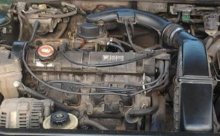

    Witam, mam problem z Laguną I 1.8 8V F3P (mono), otóż CLIPS (system diagnostyczny Renault) pokazuje, że jest błąd sondy lambda wyłącznie przy pracy na benzynie, na LPG błędu nie pokazuje.
    Mimo tego, gdy miernikiem sprawdzałem napięcia na sondzie to wychodzą poprawne, tzn wahają się od 0.1 do 0.97V maks.
    Więc komu wierzyć?
    Dodam, że samochód nie najlepiej jeździe na benzynie, konkretnie to jeździ bardzo kiepsko.
    Na gazie niby wszystko ok ale spalanie na benzynie i gazie jest podwyższone.

    problem pewnie leży po stronie emulacji, bądź przez nieprawidłowo ustawiona instalacje LPG mieszanka jest za uboga/bogata i ster silnika łapie błąd,
    -podaj konkretny nr błędu to łatwiej będzie można pomóc
    - podaj przebieg z sondy na benzynie i gazie pod obciążeniem i na jałowym względem obrotów i obciążenia

    Co to znaczy ok? Zmienia się częstotliwość przebiegu wraz ze zmianą obrotów? Zarówno na LPG jak i na benzynie? To nie ma prawa dobrze działać jak na podciśnieniowej instalacji LPG sygnał z sondy idzie do ECU.
    Przy instalacjach I i II generacji zakładanych do silników z elektronicznym wtryskiem musi być emulator sondy i w większości przypadków najlepiej aby emulował awarię sondy (zwarcie do masy) podczas pracy na LPG.

    Witam ponownie. Wymieniłem wczoraj sondę lambda, praca silnika bez zmian.
    Na komputerze wyskakuje błąd sondy lambda, chociaż przy pomiarach napięcia na komputerze przy pracy na benzynie sonda pracuje dobrze, napięcia się wahają 0.1-0.85 V,
    przy pracy na gazie jest stałe napięcie 0.35V.
    Za sondą są podpięte kable od instalacje gazowej, wydają się ok, zmieniłem na nich izolację i wyczyściłem lecz bez poprawy.
    Po odpięciu sondy lambda silnik pracuje na benzynie tak samo jak z sondą.

    Jak przy jeździe na LPG sterownik wtrysku widzi 0.35V to nie ma cudów - musi wejść w tryb awaryjny, ale najpierw zrobi wszystko (adaptacje) żeby uzyskać poprawny (w/g sondy) skład mieszanki. Dlatego przy jeździe na LPG I/II generacji konieczny jest emulator sondy i najlepiej żeby emulował... awarię sondy (zwarcie do masy). Check również się zaświeci ale błąd będzie ewidentny i sterownik nie będzie próbował się adaptować. Emulacja na 0,5V / 50% nie zaświeci Checka (przynajmniej nie od razu) ale na dłuższą metę również "rozjedzie" adaptacje sterownika wtrysku benzyny.

    Przy pracy na podciśnieniowej (gaźnikowej) instalacji LPG rzeczywisty sygnał z sondy w ogóle nie powinien trafiać do sterownika wtrysku benzyny, zamiast niego powinien tam trafiać sygnał z emulatora i tu już zależy od samochodu jaki on powinien być, najczęściej jest to masa (0V), ale niekiedy może to być 0,5V lub sygnał prostokątny z wypełnieniem 50% o częstotliwości ok 0,5Hz i napięciu 0,1V - 0,9V. Rzeczywisty sygnał z sondy przy pracy na LPG powinien natomiast trafiać do sterownika LPG. Średnie napięcie zawsze powinno wynosić ok 0,5V, a chwilowe oscylować między 0,1V a 0,9V. Sonda wąskopasmowa nie ma stanu stanu ustalonego, ona praktycznie zawsze pokazuje, że mieszanka jest albo zbyt bogata albo zbyt uboga i optymalna regulacja jest wtedy gdy przez 50% procent czasu pojedynczego okresu wskazuje bogatą, a przez drugie 50% ubogą. To jest oczywiście spore uproszczenie ale w ten sposób łatwiej to zrozumieć.
